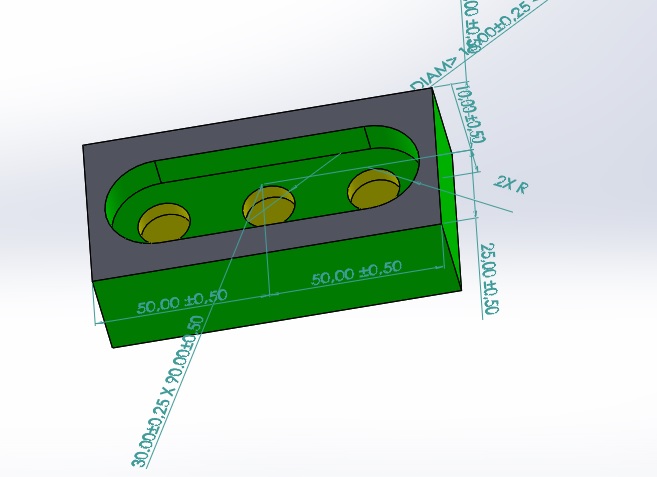

Kodları yazamadım yardım edebilecek var mı?
pokerinho
13 Haziran 2023
bu parçanın kodlarını yazmamda yardımcı olabilecek var mı?

Olculeri daha duzgun bir bicimde gosterseydin cok daha iyi olucakti
takimlarida soylememissin ben 10luk freze ile calisan program vericem
