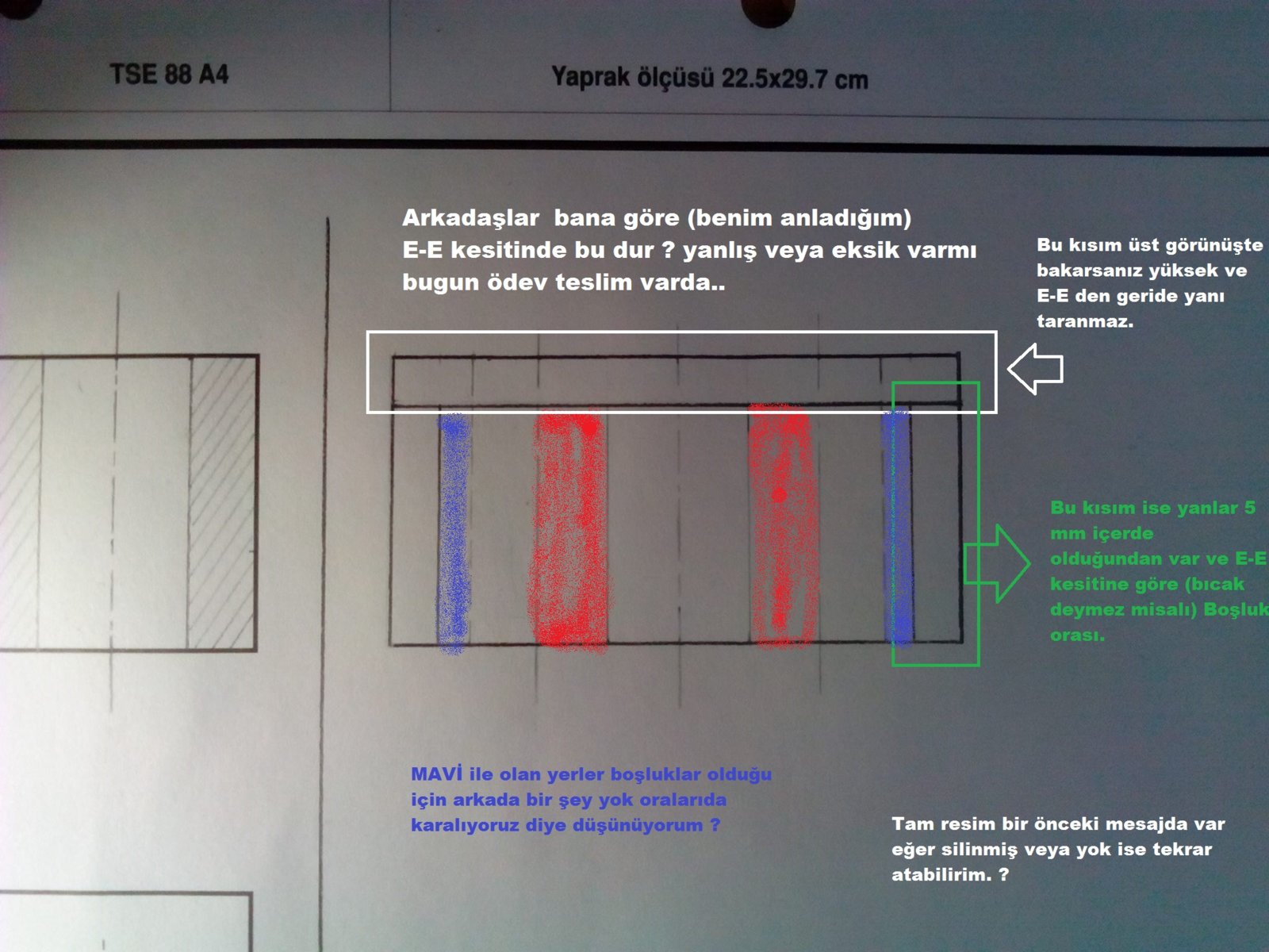

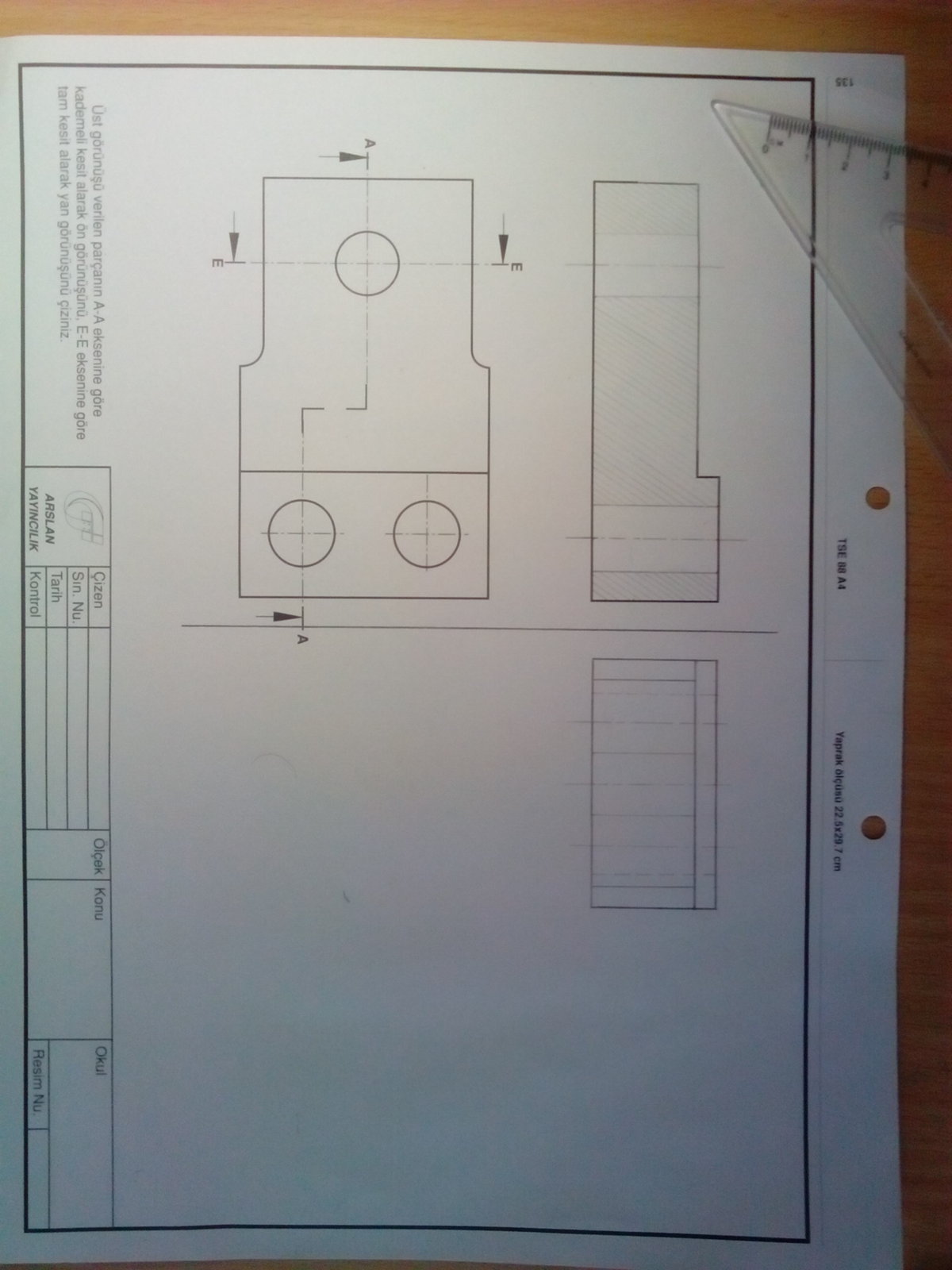

Arkadaşlar burada sağ görünüşte (sol altta yazdığı gibi) e e kestin göre tam kesit aldığımızda nereler taramaliyiz (ters düz tarama.var mi)
Ekte resim var

Hocam o Arka tarafta kalmıyor mu yani tek delik olunan yeri kesit alacağız ;? bana şöyle imiş geldi ?
