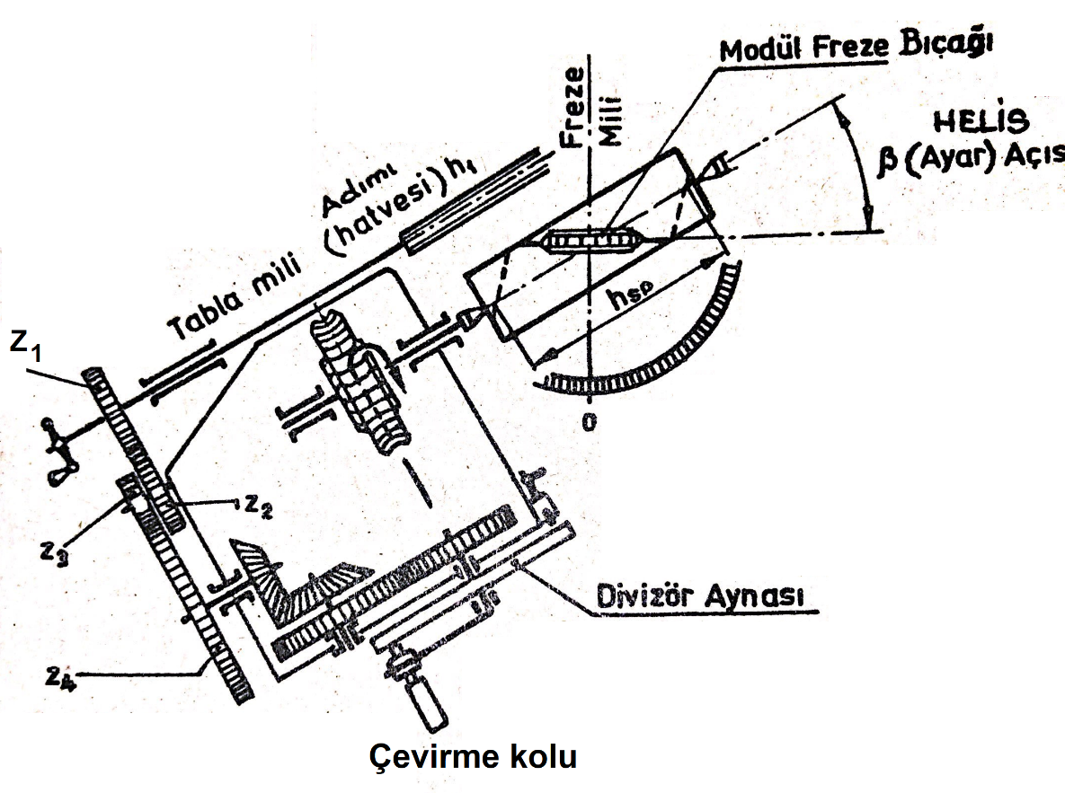

S.1. Şekildeki şematik resimde Üniversal/Dikey Freze Tezgâhının tabla mili ile divizörün delikli ayna mili arasında bağlantı kurularak, silindirik bir parça üzerine helisel kanal açımı gösterilmiştir. Bu şematik görünüşü projelendiriniz, montaj resmini ve parçaların yapım resimlerini çiziniz. Divizör çevirme oranı 1:40; sonsuz vida ağız sayısı 1’dir..
Projenin ihtiva edeceği işlemler:
- Divizör kutusunu tasarlayınız,
- Çevirme oranına göre dişli çark diş sayılarını belirleyiniz,
- Milleri yataklayınız, yataklamada kaymalı/rulmanlı yataklar kullanınız,
- Tezgahın sadece tabla milini ve Z1 tarafı yataklamasını çiziniz,
- Divizör iş milini de ilave ediniz ve Z2, Z3 ve Z4 dişlilerini bir paraçola takınız.
- İş parçası üzerine açılacak helis kanal birden fazla ise delikli ayna hesabı yapılacak ve kanal sayısına göre çevirme kolu döndürülerek,
- Sistemin montaj resmini ve standart olmayan parçaların yapım resimlerini çiziniz,
- Montaj resim antetini tamamlayınız,
- Tezgah ana mili adımı adımı h1=6 mm ve helis adımı hsp=500 mm ise Z1, Z2, Z3 ve Z4 dişlilerinin diş sayılarını hesaplayınız.
