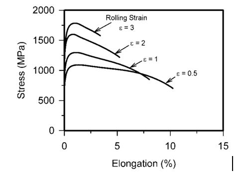

Merhaba arkadaşlar AISI 1040 5 farklı oranda soğuk deforme edilİiyor. Deformasyon oranlarını makul ölçülerde seçip bu oranlarda soğuk deforme edilmiş malzemelerin çekme diyagramlarını aynı eksen takımında çizimini nasıl yapabiliriz?
Aşağıdaki gibi bir grafik olacak. Ben Maksimum σ (gerilme) değerini biliyorum. 600 Mpa. % uzama da en fazla %25 olacak. Fakat hiçbir veri yok elimde. Bu grafik kafaya göre değerlerle çizilir mi?
Şu formülü de düşündüm: ''σg=K*(Ԑ)^n'' buradan Ԑ değerlerini çekebilirim. Fakat K ve n belli değil.(AISI 1040 için). Nasıl bir yol izlemeliyim?
