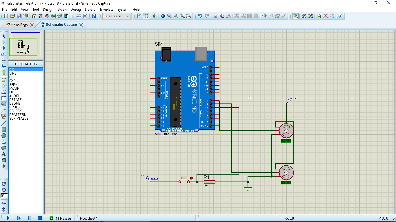

Arkadaşlar merhaba arduıno ve kodlamada yeniyim projede aynı anda hem iki adet servo hemde 1 adet dc motor kullanacağım. Butona basıldığı zaman iki adet servo motor döngülerini tamamlayana kadar dc motorunda o süre boyunca hareket etmesi gerekiyor. ayrı ayrı devrelerini tasarladım ve kodlarını yazdım çalışıyor ancak ikisini tek program içinde çalıştırmak istediğimde sadece servo motorlar hareket ediyor. Bütünsel olarak çalışmasını nasıl sağlayabilirim lütfen yardımcı olur musunuz.
SERVO MOTORLARIN KODLARI;
#include <Arduino.h>
#include <Wire.h>
#include <SoftwareSerial.h>
#include <Servo.h>
double angle_rad = PI/180.0;
double angle_deg = 180.0/PI;
Servo servo_6;
Servo servo_7;
void setup(){
pinMode(5,INPUT);
servo_6.attach(6); // init pin
servo_7.attach(7); // init pin
void loop(){
if(((digitalRead(5))==(1))){
servo_6.write(0); // write to servo
servo_7.write(0); // write to servo
_delay(0.5);
servo_6.write(105); // write to servo
_delay(0.5);
servo_6.write(90); // write to servo
_delay(0.5);
servo_7.write(90); // write to servo
_delay(0.3);
_loop();
void _delay(float seconds){
long endTime = millis() + seconds * 1000;
while(millis() < endTime)_loop();
void _loop(){

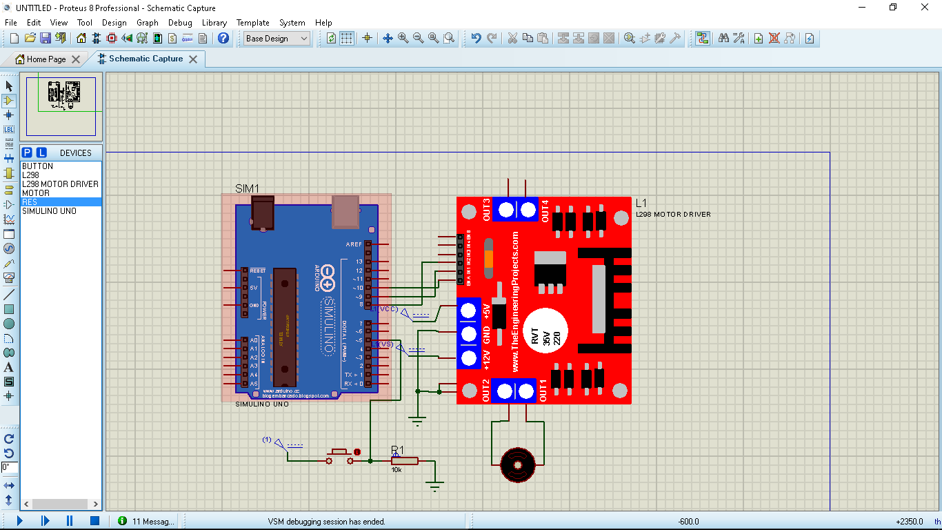

DC MOTOR SÜRÜCÜNÜN KODLARI
#include <Wire.h>
void setup(){
pinMode(5,INPUT);
pinMode(10,OUTPUT);
pinMode(8,OUTPUT);
pinMode(9,OUTPUT);
void loop(){
analogWrite(10,250);
digitalWrite(8,0);
digitalWrite(9,1);
_delay(2);
analogWrite(10,0);
_loop();
void _loop(){
