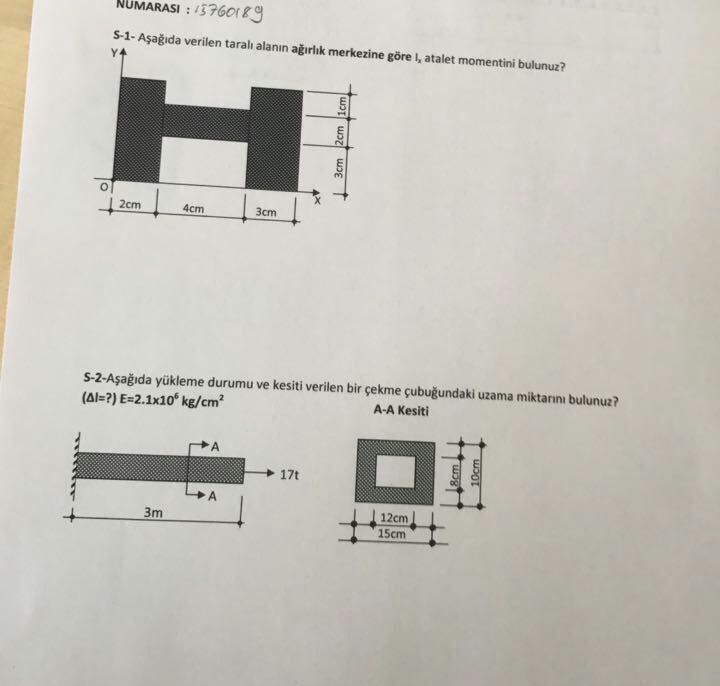

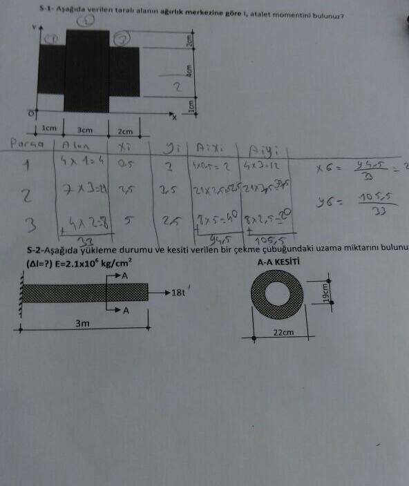

Arkadaşlar bir kaç soru çözumu için yardımınıza ıhtıyacım var, şimdiden tesekkurler
Ç çömn MB Üyesi Kayıt 6 Haziran 2017 Mesajlar 2 Tepkiler 0 Yaş 36 6 Haziran 2017 #1 Arkadaşlar bir kaç soru çözumu için yardımınıza ıhtıyacım var, şimdiden tesekkurler Dosyalar IMG-20170606-WA0000.jpg 33,9 KB Okunma: 1.153 IMG-20170606-WA0002.jpg 32,3 KB Okunma: 1.181
