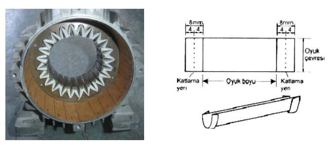

TAM KALIP SARIMIN YAPILMASI 2.1. Tam Kalıp Sarım Şeması Çizim Tekniği  Stator içine yerleştirilecek presbantın ölçüsü alınır. Alınan ölçüde kesilir.  Kesilmiş presbant oyuklara yerleştirilir. Boş olan oyuklara presbant yerleştirilmesi ve presbant ölçüsü alınması Stator sarımı için yalıtma işlemi tamamlandıktan sonra yapılması gereken ise; stator sarım şeması çiziminde kullanılacak olan tanımları, terimleri ve formüllerini vermeye geldi.
