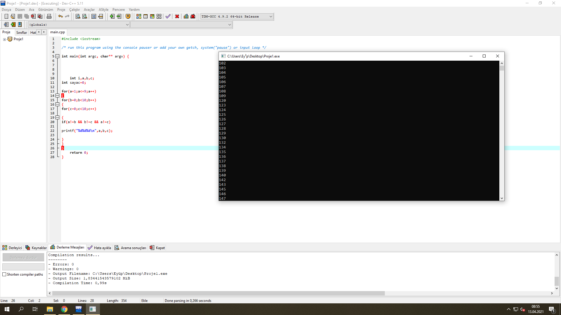

3 basamaklı rakamları farklı sayıları sayan kodu yazıyorum fakat bu sayıları yazdırmak istediğimde 590 dan başlıyor, 102 den başlamıyor.

int i,a,b,c;
int sayac=0;
for(a=1;a<=9;a++)
for(b=0;b<10;b++)
for(c=0;c<10;c++)
if(a!=b && b!=c && a!=c)
printf("%d%d%d\n",a,b,c);
Bu kodlar çalıştığında 590 dan başlıyor yazmaya. Ama sayaç doğru işliyor ve 648 sonucunu veriyor.

Kardeşim kodların doğru kopyala çalıştır yaptım. Bende 102 den yazmaya başladı sanırım derleyicinde sıkıntı olabilir.

Tmm derleyiciyi değiştirerek deniycem.
