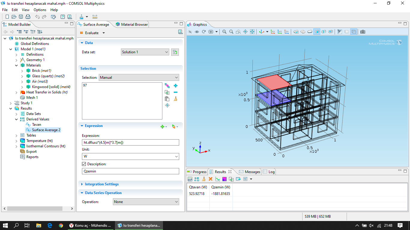

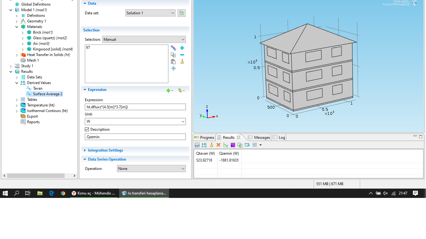

Selamlar !Bir ödevim için Comsol üzerinden 3 katlı bir binanın çizimini yapıp ısı transferini hesaplamam istendi. Materyal girişlerini comsolun kendi materyal arşivinden yapmaya çalıştım. Başlangıç sıcaklıklarını TMMOB Kalorifer tesaisatı çizelgelerinden aldım. Fakat analiz kısmını programdan nasıl yapacağımı tam olarak anlayamadım. Bir kaç deneme yaptım fotoğraf olarak göndereceğim.Örneğin bir odanın 4 duvar, zemin ve tavanını seçerek oda için ısı kaybını analiz edebilirmiyim? Yoksa bunu bütün yüzeyler için tek tek mi yapmalıyım ? Gönderdiğim fotoğraflarda oturma odası zemin ve tavan için analiz etmeye çalıştım fakat ısı kaybı çok yüksek çıktı sanırım yanlış yaptım.
