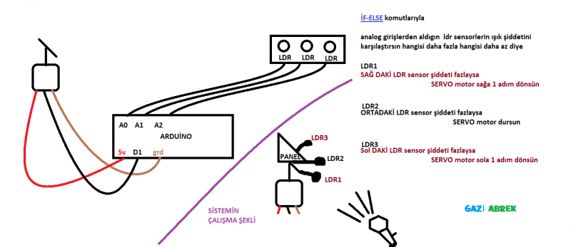

Evet Arkadaşlar ilk defa bu sayfada yayınlıyorum çok basit bir robot diyebiliriz bununla güneşi takip eden ve verimi çok yüksek derecede arttıran bir Güneş paneli veya ışık sensörlerini değiştirim Kızıl ötesi yaparsak gece birilerini takip eden kamera-silah gibi basit sistemleri bir başlangıç projeleri yapabiliriz.
