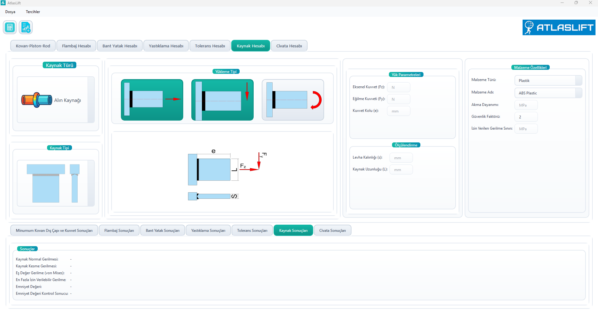

Atlas Hidrolik Lift Sistemleri bünyesindeki staj sürecimde, hidrolik silindirlerin tasarım ve analiz süreçlerini kolaylaştırmak adına bir uygulama geliştirmiştim.
Bu uygulama; kaynak ve cıvata mukavemet analizi, tolerans kontrolü, yastıklama hesapları, bant yatak seçimi ve flambaj analizi gibi kritik hesaplamaları otomatik olarak gerçekleştirebiliyor. Geliştirme aşamasında teknik doğruluğun yanı sıra, firmanın ihtiyaçlarına özel sade bir arayüz ve modüler bir yapı oluşturmaya özen göstermiştim.
Hem pratik kullanımı hem de mühendislik hesaplarını bir araya getiren bu çalışmamın ilgilenenler için faydalı olacağını umuyorum. Projeyle ilgili sorularınız veya önerileriniz olursa üzerine konuşmak isterim.

Uygulama Görünümü:

Merhaba,
Bu çalışmanın HTML tabanlı, web sitesi formatında geliştirilmesinin çok daha sağlıklı olacağını düşünüyorum. Macbook kullanıcısı olmam nedeniyle uygulama dosyalarını çalıştıramıyorum; ayrıca birçok şirket bilgisayarında .exe dosyaları güvenlik politikaları gereği kısıtlı durumda.
Bu nedenle tarayıcı üzerinden çalışan, platform bağımsız bir web çözümü hem erişilebilirlik hem de kullanım verimliliği açısından ciddi avantaj sağlar.
Sektörde yazılım geliştirme tecrübeniz bulunuyorsa, bizimle iletişime geçmenizi isterim. Mühendislik ve endüstriyel otomasyon tarafında, ticari değere dönüştürülebilecek birkaç yazılım fikri üzerinde çalışıyoruz.
Görüş alışverişi yapmaktan memnuniyet duyarız.
