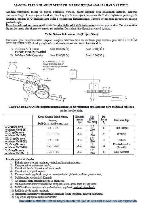

D denizzz2 MB Üyesi Kayıt 17 Haziran 2015 Mesajlar 1 Tepkiler 0 Yaş 37 Üniv KTÜ 10 Mart 2018 #1 Arkadaşlar proje ödevi hakkında yardım edebilir misiniz?
U Uslu cocuk MB Üyesi Kayıt 8 Nisan 2018 Mesajlar 2 Tepkiler 0 Yaş 35 Üniv Lisans 8 Nisan 2018 #2 Arkadaşlar bu projenin çözümü var mı Arkadaşlar bu projenin çözümü var mı yardımcı olur musunuz
M mustafagunaydinn MB Üyesi Kayıt 11 Şubat 2017 Mesajlar 49 Tepkiler 5 Yaş 30 Üniv Marmara Üniversitesi 8 Nisan 2018 #3 Verilenler bunlar mı
U Uslu cocuk MB Üyesi Kayıt 8 Nisan 2018 Mesajlar 2 Tepkiler 0 Yaş 35 Üniv Lisans 11 Nisan 2018 #4 mustafagunaydinn aynen verilenler bunlar özellikle oldham göre çözümü varsa paylaşırsaniz sevinirim
M mustafagunaydinn MB Üyesi Kayıt 11 Şubat 2017 Mesajlar 49 Tepkiler 5 Yaş 30 Üniv Marmara Üniversitesi 11 Nisan 2018 #5 Verilenler yeterli değil hıyar hızı dişli sayısı istenen kesme hızı tork bunlar yok motorun gücünü ne belirleyecek eksik çok istenen çok Belki işini görür J Dosyalar ders_not_1_2_3_4_hafta.pdf 0 bayt Okunma: 1.004 ders_not_1_2_3_4_hafta.pdf 0 bayt Okunma: 922 Son düzenleme: 11 Nisan 2018
