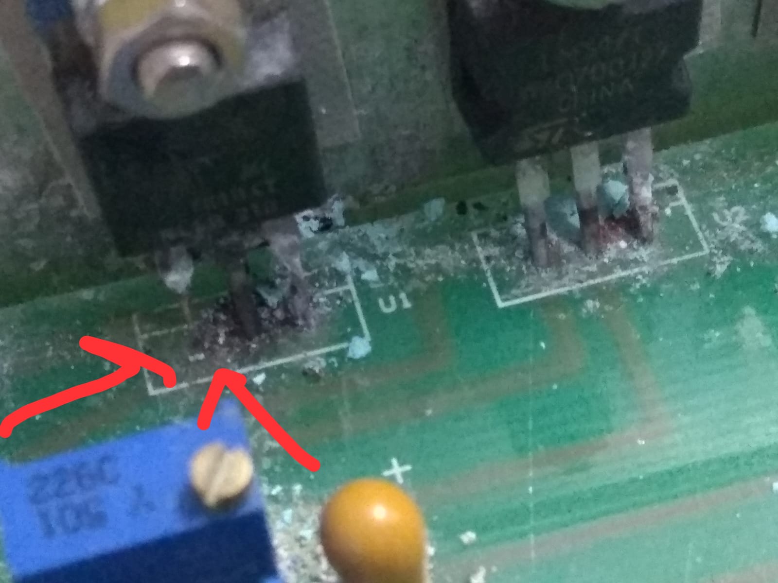

Merhaba arkadaşlar, kendim mühendislik okumamaktayım ancak elimizdeki bir cihazın hareket mekanizması çalışmıyor. Bende bu forumu görünce belki yardımcı olabilecek arkadaşlar çıkar diye ümit ettim. Görülen tek problemli yer buradaki bölge ve hareket mekanizmasına bağlı. Burada baya yeşillenme olmuştu toz şeklinde ve bu temizlenmiş hali. Ok işaretli gözüken yerde bir farklılık var gibi, acaba ne olduğunu söyleyebilecek biri var mıdır? Ok işaretli yerde bir problem var ise ona bir çözüm var mıdır? Şimdiden teşekkürler

Uzerinde ne yaziyor göremiyorum ama mosfet transistordur o. Boyle bir korozyonla calismaz muhtemelen, bacak yanmış gibi de gözüküyor. Netice olarak parcayi degistirmeni tavsiye ederim. Uzerinde kodu yazılıdir parcanin internetten arativer.

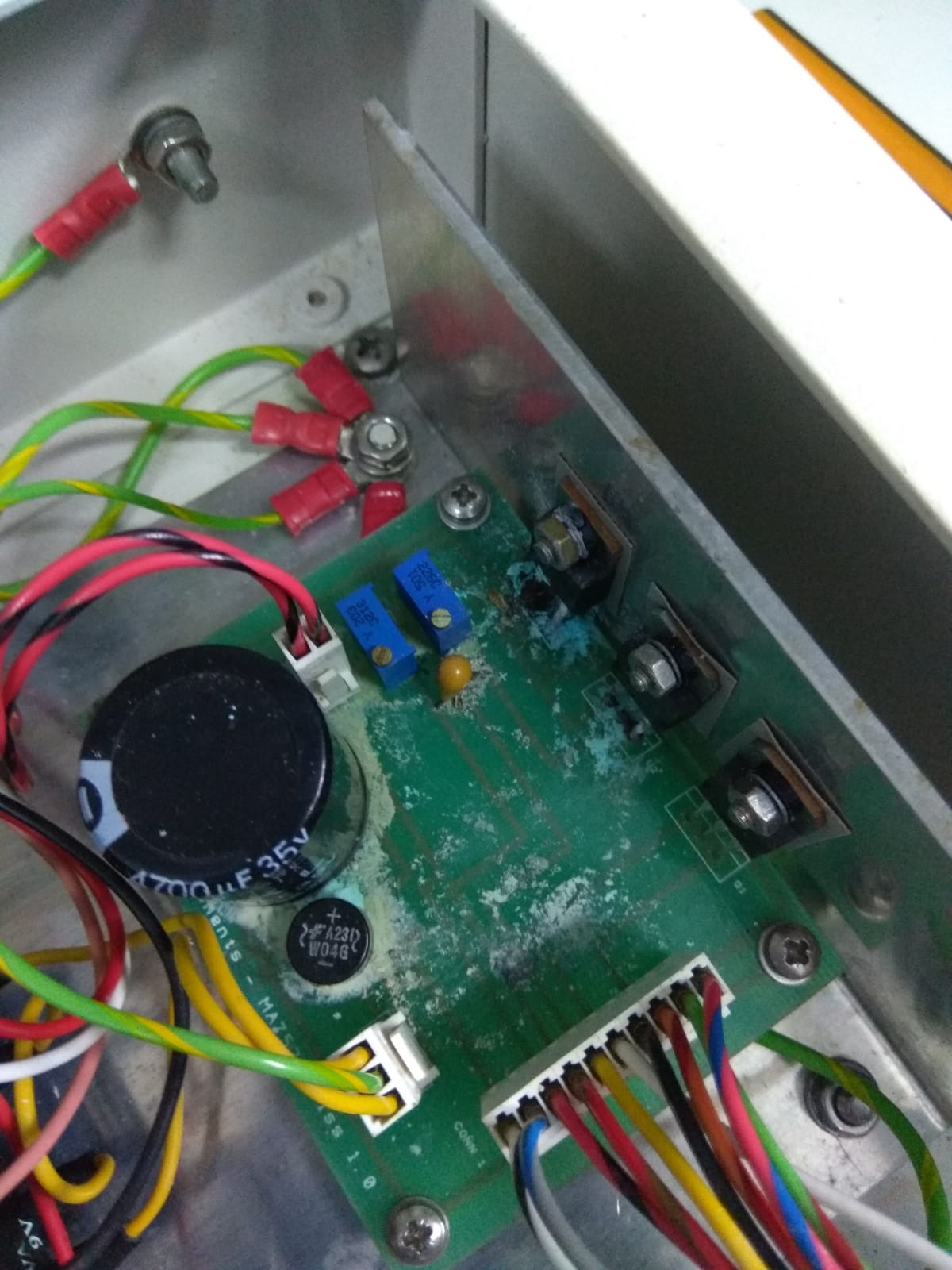

Çok teşekkür ederim, sadece yanmış bacaklı olanı değiştirmek yeterli olur heralde? Ayrıca o mosfet transistor dışında ortada koca silindir şeyin etrafında da beyazlanma vardı, fotoğrafta da gözüküyor. Onda da bir problem olabilir mi yoksa normal midir?

Koca sey dedigin nesnenin ismi kondansator. Oraya akan malzemenin muhteviyatını bilmiyorum. Pil akmasına benziyor. Kondansatore bisey olmamistir kanaatindeyim. Tüm kartı selülozik tinerle guzelce sil. Daha sonra değişim işlemini yaparsan iyi olur. Onu değiştirince kuvvetle muhtemel çalışacaktır. Degistirecegin mosfetten 1 adet satın alma 5 adet kadar al. Digerleri de bozuk olabilir

mosfet ile yuku bağlarken mosfetin source ucu toprakta, drain ucu ise motorun eksı ucuna bağlı olmalı .bunu yanlış yaparsanız da çalışmaz
