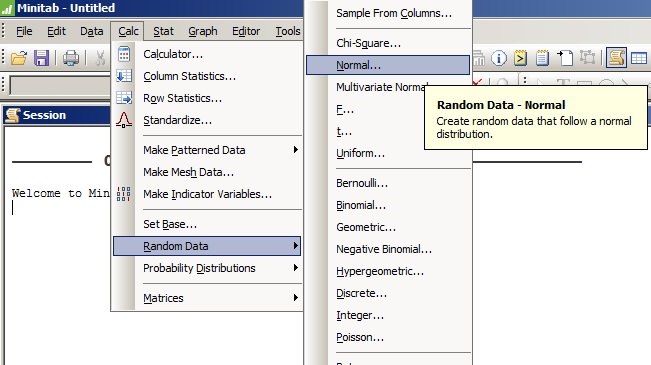

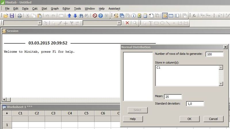

İlk olarak Üst menü çubuğundan şu adımları izleyerek Normal seçeneğini seçiyoruz.
1Calc-->Random Data -->Normal
[TBODY] [/TBODY]
Önümüze yukardaki ekran gelecektir. Bu ekranda Number of rows of data to generate kısmına kaç adet sayı türettirmek istediğimizi yazıyoruz örnek veriyorum 100 Store in column(s): kısmına ise C1yani minitab worksheet ekranında hangi stuna sayıları türettireceğimizi yazıyoruz. Mean kısmında ise türettireceğimiz sayıların ortalama değerini girmemizi istiyor örneğin 25 girin. Standard Deviation kısmı ise ; standart sapmasının kaç olduğu ki ben burayı 1 aldım.
Yani özet ile yapmamız gereken ;
Üst menüden <em>Calc-->Random Data -->Normal</em> seçiyoruz.
Number of rows of data to generate : 100
Store in column(s): C1
Mean : 25
Standard Deviation: 1,0

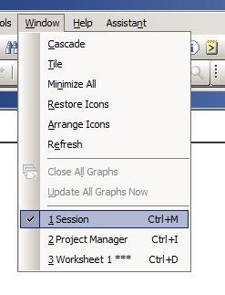

Yine üst menüde bulunan window –>1 Session olan kısmı etkinleştiriyoruz

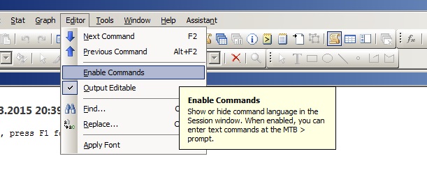

Daha sonra ise Editör menüsünün altına bulunan Enable Commands kısmını etkinleştiriyoruz.

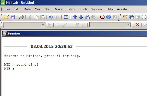

Daha sonra ise Session / yani kod yazma alanına
1MTB> round c1 c2
[TBODY] [/TBODY]
Yazıyoruz.

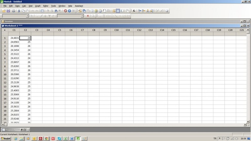

Bu adımdan sonra ekranda bulunan worksheet alanında bulunan c2 stununda türettiğimiz 100 adet sayımızı aşağı doğru görebileceksiniz.
Eğer anlattığım tüm adımları eksiksiz yaptıysanız Minitab istatistik programı üzerinden random sayı türetme dersini tamamladınız demektir
Ürettiğiniz Random sayıları c2 stununu seçerek kopyalama işlemi yaparak Excell yada spss benzeri programa yapıştırabilirsiniz.
