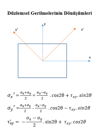

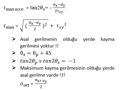

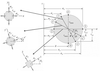

2 boyutlu düzlemsel gerilmelerin Maksimum kayma gerilmesinin çıkış noktasıdır mukavemetin temel konusudur şekilde formülleri görebilirsin kolay gelsin
