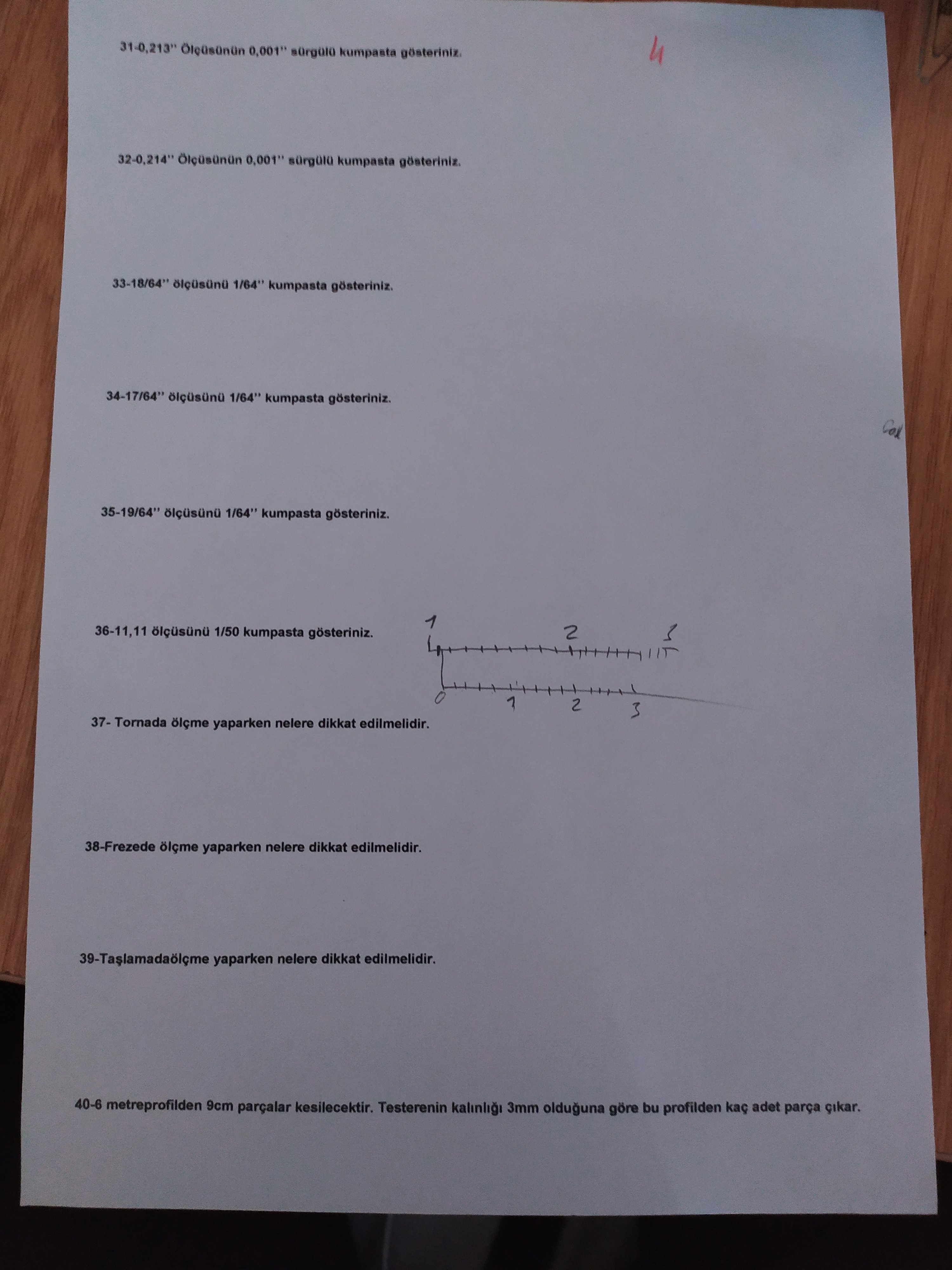

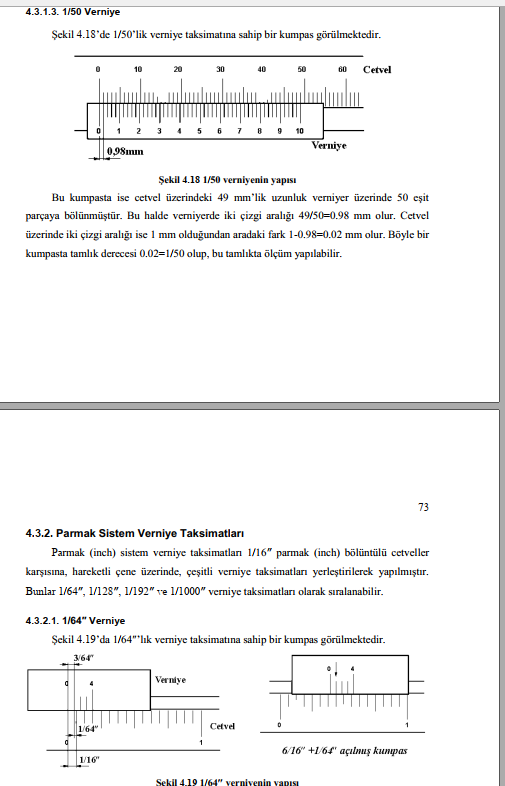

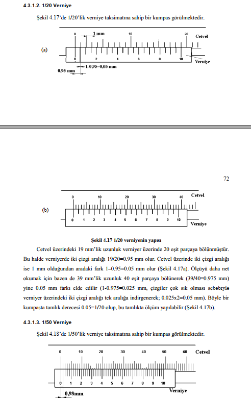

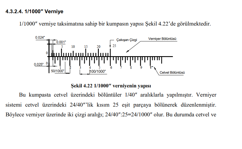

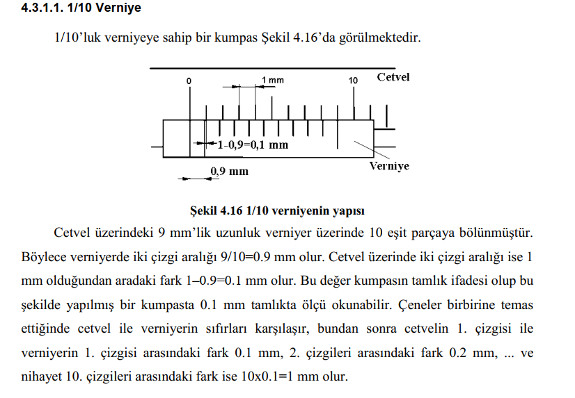

Yardım gerekli bunları nasıl çizmem gerekiyor
Yarın geçmem gereken sınavım var yardımcı olabilecek abilerim yok mu
