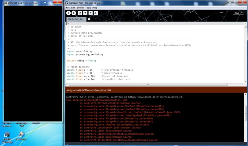

Daha önce çalıştırdığım delta robot projesi şu anda processing'de hata vermeye başladı. 64 ve 32 bit bilgisayarlarda denedim ancak çalışmadı. Processing yeni sürümde hata olabilir diye düşünmüştüm ancak eski sürüm içinde hata verdi. İsteyen arkadaşlar kendi bilgisayarlarında deneyip problemi bulmamızda yardımcı olabilirse çok sevinirim. Yapmış olduğum işlemleri sırası ile yazmak istiyorum.

  4. Processing run yaptığımda aşağıdaki hatayı aldım.
304 numaralı satırda hiçbir sorun yok çünkü kendisi float türünde bir denklem.

Yok en son güncelleme ile denedim olmuyor nedense

Kütüphaneleri doğru şekilde java bölümüne eklediğine emin misin

Daha önceden çalıştırıyordum artık olmuyor, siz deneyince çalıştı mı?
