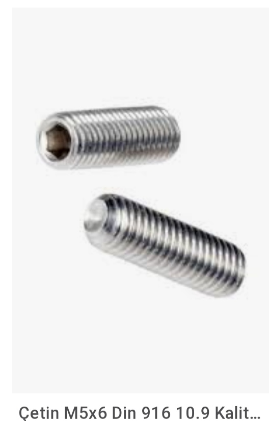

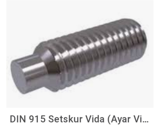

Arkadaşlar aşağıda 2 setskur civata türü bulunmaktadır. Acaba kullanım alanı olarak farkı nedir? Hangi tür durumlarda hangisi tercih edilmelidir. Bilgisi olan cevaplayabilirse çok memnun olurum.

Üstteki civatanın altı düz olup istenilen yüzeye tam basar.Düz olan yüzeyler için kullanılır.Alttaki civatanın ortası içe doğru girintili olup alt kısmı yuvarlak boyunca keskindir özellikle millere sıkılan rotorlar(kasnak kaplin dişli vs) için kullanılır mile sıkıldığı zaman civatanın ucundaki o keskin kısım mile oturur ve izini çıkarır buda rotorun mil üzerinde gezmesini engeller.Şayet altı düz olan civata ile rotor mile sabitlenirse kayma yapabilirdi.Sadece iki çeşidi buraya koymuşsun ama başka işler için kullanılan setskurlarda mevcut.Mesela altı oval olan setskurlar var bunlarda yine mil üzerine oval yuva açılır ve setskur sıkıldığında bu yuvaya oturur bi nevi kama görevi görür.İleri geri sağa sola kaymayı engeller.
