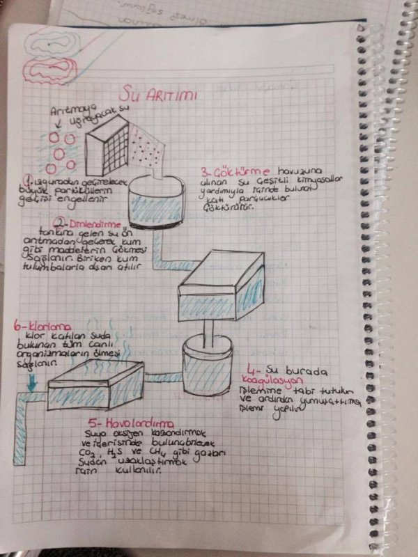

Su Arıtım Süreçleri
Suyun arıtılması yalnızca suların sertliğinin giderilmesi ile sağlanmaz. Ayrıca içtiğimiz suların hastalık yapıcı mikroorganizmalar ve çeşitli kirleticilerden de arındırılması gerekir. Çünkü doğada bulunan mevcut su kaynakları (göl, akarsu, baraj, kuyu vb.) bazı istisnalar dışında içme, kullanma ve sanayinin ihtiyaçları için doğrudan kullanılmaya uygun değildir.
Su arıtımındaki aşamalar dinlendirme, kireç giderme, koagülasyon, havalandırma, klorlama ve koku giderim evreleridir.
Suyun Dinlendirilmesi: Barajlar ve büyük dinlendirme havuzlarında gerçekleştirilen işlem, bulanık suyun dinlendirilmesi sırasında birçok yabancı maddenin dibe çökmesi esasına dayanır. Çöken maddeler, bulanıklığa neden olan katı ve suda çözünmeyen maddelerdir.
Kireç Giderme: Sert suda bulunan Mg(HCO3)2 ve Ca(HCO3)2 bileşikleri, sert sudan, sönmüş kireç (Ca(OH)2) ilavesiyle çöktürülür ve uzaklaştırılır. OH– iyonu, bikarbonat iyonu ile tepkimeye girerek su ve karbonat iyonu oluşturur. Karbonat iyonu, Ca2+ ve Mg2+ iyonları ile tepkimeye girerek metal karbonatları halinde çöker.
Koagülasyon: Atık su arıtımında, koloidal maddelerle askı halindeki çok küçük taneciklerin çökelmesini kolaylaştırmak için suya ilave edilen maddelere koagülant denir. Koagülasyon aşaması, koagülantların suya ilave edilişiyle hızla karıştırılması ile koloidal ve askıdaki katı maddelerle birleşip kolayca çökebilmesi esasına dayanır.
Havalandırma: Çöktürme havuzlarından geçen atık sular, çelik borular ile havalandırma havuzlarına gönderilir. Bu havuzlarda, suya kirlilik veren maddelerin mikroorganizmaları okside ederek uzaklaştırması için hava oksijeni verilir. Hava filtresi boyutu 0,3 mikrona kadar olan partiküllerin yaklaşık %95’ini giderebilmektedir.
Klorlama ve Koku Giderilmesi: Suların hastalık yapıcı mikroorganizmalardan temizlenmesine dezenfeksiyon denir. En çok kullanılan dezenfeksiyon yöntemi klorlamadır. Klor suya karıştırıldığında sudaki bakteri ve mikroplarla tepkimeye girerek bunları parçalar. Dolayısıyla etkilerini yok eder. Klor, çok eski zamanlardan beri kullanılan iyi bir mikrop öldürücüdür.
