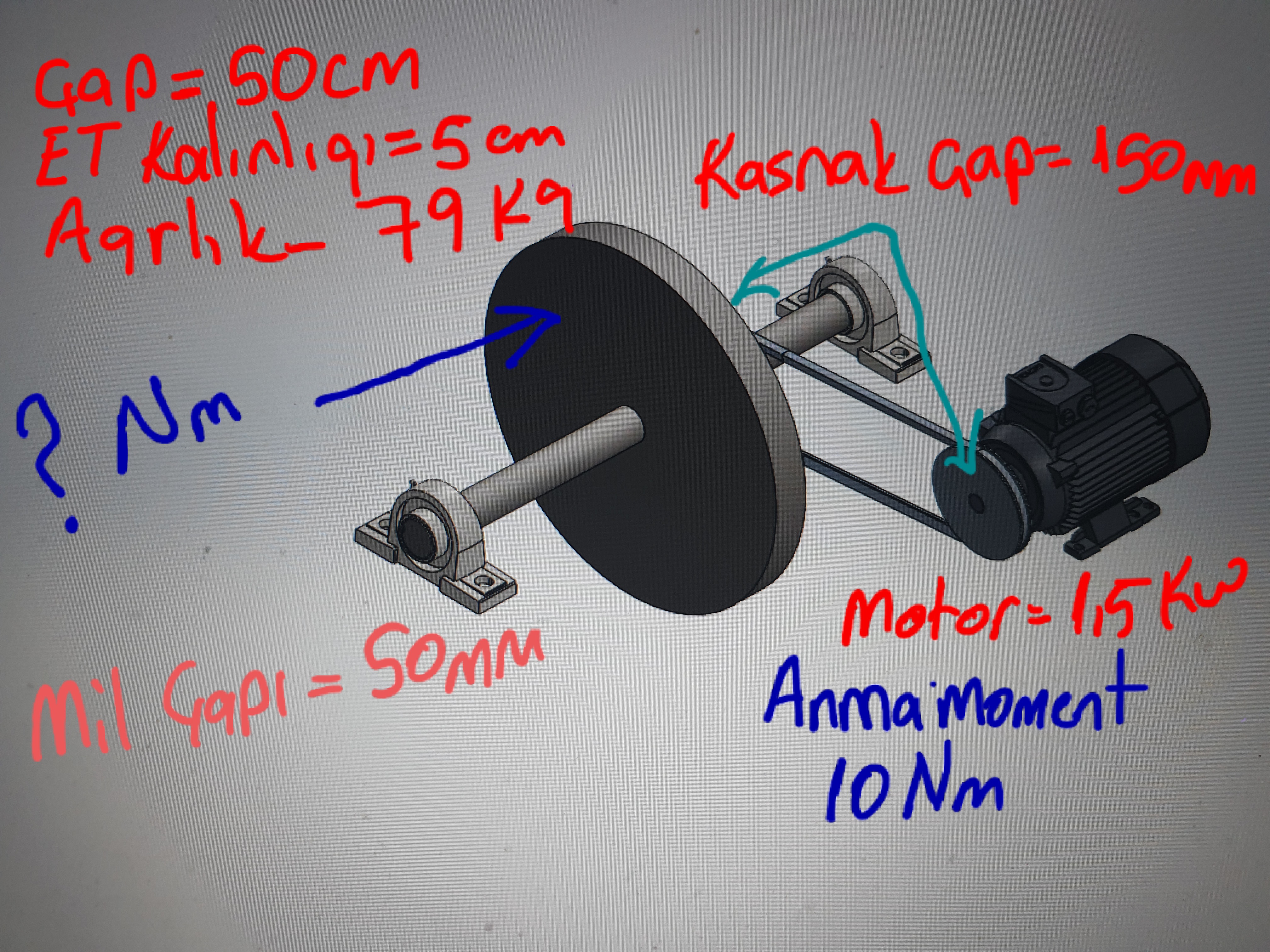

Değerli arkadaşlar,
Elektrik teknikeri olarak mesleğimi icra ediyorum. Elektrik teknolojileri alanında olduğu kadar mekanik tahrik makine mekanizmalarını da oldukça meraklıyım.
Bu konuda en çok takıldığım konular içerisinde biri de vardı hic isin içinden çıkamıyorum.
Fazla uzatmadan merak ettiğim konuda sorumu sormak istiyorum.
Resimde gösterildiği gibi 1.5 kw 1500 d/d gücünde bir tahrik motorum var. Bunun vermiş olduğu tork 10 Nm olarak belirtilmiş. Kayış kasnak(150mm) sistemi ile 1500 d/d olarak 50 mm mil üzerine aktarılmaktadır.
Mil üzerinde 50 cm çapı ve 5 cm kalınlığında 79 kg ağırlığa sahip bir volan vardır.
Bu mil üzerinden 1000 d/d da alacağım tork kaç Nm? Olarak alırım.
