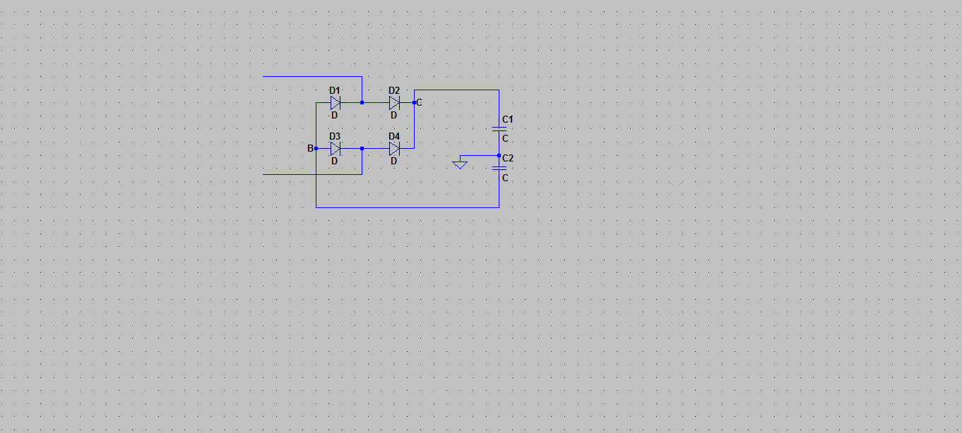

AC yi DC ye çevireceğimiz bu projede kullanacağımız kondansatör değerlerini nasıl hesaplayabiliriz?

Şekildeki devrede tam doğrultulmuş dalgadan çıkışta alınan DC sinyalindeki dalgalanmanın en aza indirilmesi içinen uygun kondansatörün değerleri ne olur acaba?

470/470 uF - 1000/1000uF neden alttaki kondansatörü kullanıyorsun sebebini bana açıklayabilirmisin ?

Hoca bu şekil verdi. Ben de anlasam . Proje ödevi olarak adaptör devresi yapılacak . Çıkış gerilimi en az 8v olacak şekilde Kondansatörleri ve direnç değerini bizim belirlememizi istedi

çıkış gerilimi 8v olması için dönüştürücünün 220 to 12 ya da var ise 220 to 8v çıkış gerilimli transformator kullanırsın. fakat 8 volt harici için regülatör , gerilim bölücü gibi eklerde yapılması gerekir.
