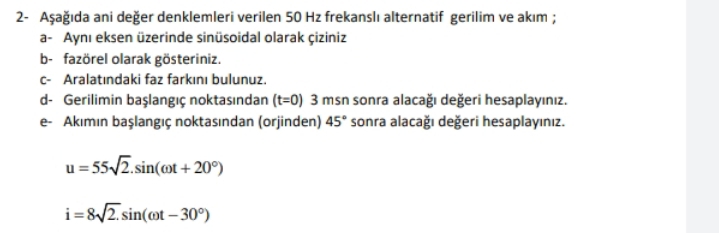

Hocam bir sorumda benim olacak,
Diğer ödevlerimi yaptım bı bu kaldı bunuda çözemedim,yardım edebilir misiniz lütfen,bugün son günüm...
