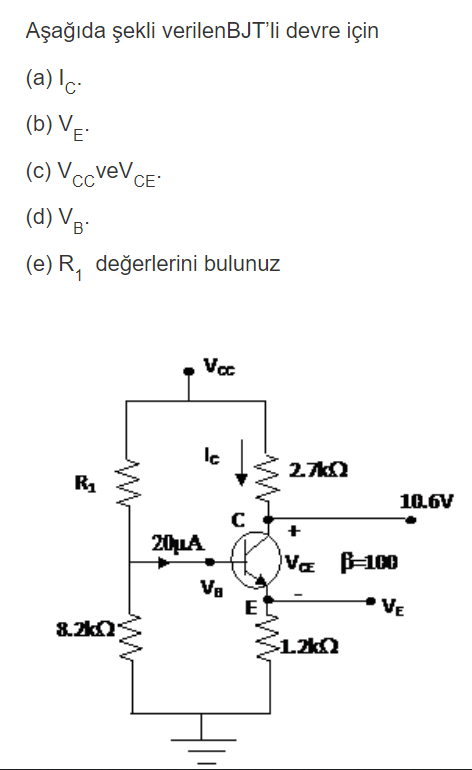

Bu devreyi çözebilen varmıdır.Teşekkürler
G Grkem ayas MB Üyesi Kayıt 8 Mayıs 2020 Mesajlar 1 Tepkiler 0 Yaş 25 Meslek Elektronik Tekniker Üniv Başkent Üniversitesi 8 Mayıs 2020 #1 Bu devreyi çözebilen varmıdır.Teşekkürler
