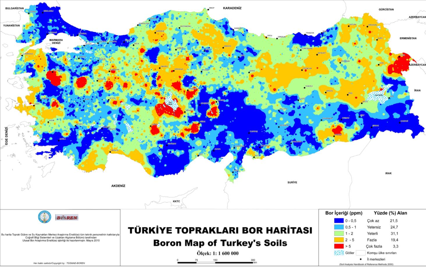

Bilinenlerin aksine Türkiye Bor Madenini ocaktan çıkarıp ham olarak yurt dışına satmıyor Bor ilk önce açık işletme yöntemi ile bulunduğu yataktan çıkarılıyor daha sonra birazdan bahsedeceğim "zenginleştirme tesisinde" zenginleştiriliyor. Bor hakkında ilk önce bilinen doğru ve yanlışları sizlere anlatmak isterim Türkiye gerçekten de Bor Madeninin %72 sine sahiptir hatta bu oranı size ağırlık birimine çevrilmiş olarak şöyle sayısallaştırayım 851 milyon ton BOR ülkemizde bulunuyor. Bor madeninden ileri teknoloji ürünler üretemiyoruz ama geçtiğimiz aylarda Yıldırım Beyazıt Üniversitesinden bir grup araştırmacı Bor madeninden uzun menzilli füzeler ve uzaya gidecek roketler için %94 saflıkta elementer bor üretmeyi başardılar yani 400 dolarlık bor madeninden ton değeri 4 milyon dolar olan bir ürün üretildi.Bor madeni, Türkiye'nin farklı yerlerinde bulunuyor ama en büyük yatak Balıkesir/Bigadiç de bulunuyor. Diğer yataklar ise şu şekilde; Eskişehir/Kırka, Kütahya/Emet, Balıkesir/Bandırma.

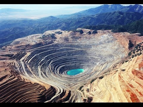

AÇIK OCAK İŞLETMESİ (BOR MADENİ OCAĞI DEĞİLDİR/TEMSİLİ)
