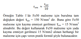

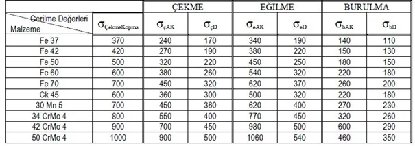

Merhabalar;
Burulmaya göre gerekli minimum mil çapını bulmaya çalışıyorum. Burada burulma tam değişken değerinden bahsediliyor. Aşağıda birkaç malzeme için bununla ilgili bir tablo var ama acaba bu değerler başka bir yerden hesapla mı elde ediliyor? Örneğin AISI 304 mechanical properties diye arattığımda bununla ilgili bir değer bulabilir miyim ? Akma mukavemeti gibi kolay ulaşabileceğim bir bilgi değil mi?

Emeğinize sağlık ama burada sorumun cevabını bulamadım. Zaten dünden beri bu tür pdf'lerin içinde boğuluyorum.
Örneğin AISI 304 datasheet'ine baktığımda bu bilgilerden gerilme tam değişken değerini bulabilir miyim? Bulabilirsem hangisi?
