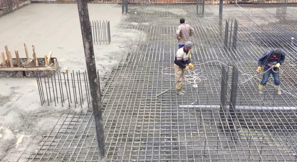

Soru: Bu demir filizi yerden ne kadar yüksekte olmalıdır? 10cm mi? 5m mi? 200mm mi?
Cevap: Bu filizler yerden, (demir çapı x 40) kadar yüksekte olmalı, yani 25mm lik kalın demir ise 25x40=100cm yüksekte olmalıdır. Demir çapı kalınlığı etkiler ve genelde "fi" cinsinden söylenir, "fi 15 lik demir, fi 20 lik demir.
