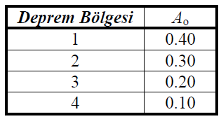

Türkiye Deprem Bölgeleri Haritasında belirtilen Birinci, İkinci, Üçüncü ve Dördüncü Derece Deprem Bölgelerinde bu deprem için temel deprem parametresi olarak göz önüne alınacak Etkin Yer ivmesi Katsayısı aşağıdaki tablodaki gibi tanımlanmıştır.

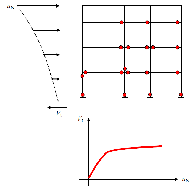

Davranış spektrumundan yararlanarak yukarıda tanımlanan elastik deprem yükleri, taşıyıcı sistem davranışının doğrusal (lineer) elastik olması ve böylece sistemde hiçbir hasarın meydana gelmemesi durumunda söz konusu olabilir. Oysa şiddetli depremlerin etkisi altında elastik deprem yükleri çok büyük değerler alırlar ve bu değerlerle ekonomik bir bina tasarımı mümkün olmaz. Bu nedenle yukarıda belirtildiği üzere, yeni yapılan binalarda kullanıcıların can güvenliğini sağlamak kaydı ile, şiddetli depremlerde bina taşıyıcı sisteminde belirli düzeyde hasara bilerek izin verilir. Diğer deyişle, bina taşıyıcı sisteminin bazı elemanları doğrusal olmayan (nonlineer) davranış gösterecek biçimde tasarlanırlar.
Çok serbestlik dereceli bina taşıyıcı sistemlerinde, örneğin yukarıdaki şekilde bina çerçevesinde plastik mafsallar, eşdeğer deprem yükleri altında eğilme momentlerinin en büyük olduğu kesitlerde, yani kolon veya kirişlerin uç noktalarında meydana gelirler. Bu bağlamda Vt taban kesme kuvveti, çerçeve taşıyıcı sisteminin dayanımına karşılık gelmektedir.
