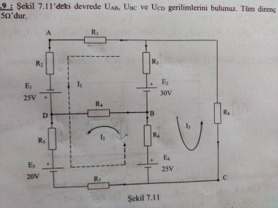

Merhaba arkadaşlar.
Ben bilgisayar mühendisliği okuyorum. Elektrik Devre Temelleri dersinde özellikle çevre akımları yönteminde devreler hakkında kafama bir şey takıldı. Burda küçük oklar ile gerçek akımı göstermiş çözümde. Ben 2 veya daha fazla pilli devrelerde akımın nerden geçeceğini nasıl anlayabilirim. Mesela bir akım pil üzerinden geçip diğer akımla birleşir mi? Bunlarla ilgili araştırma yapmaya çalıştım ama pek birşey bulamadım.
Aslında sormak istediğim şey bu yöntemde akımları nasıl - + seçiyoruz normalde akımın gittiği yönü bilmeden?
