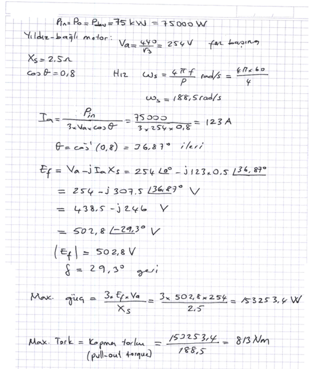

75 kW, 3 fazlı, 4 kutuplu, Y-bağlı, 60 Hz, 440 V silindirik rotorlu senkron motor anma değerinde ve 0,82 geri güç katsayısında çalışmaktadır. Xs=2,4 Ω
a) Endüvi akımını,
b) Endüklenen gerilimi,
c) Tork açısını,
d) Motorun kopma torkunu ve açısını
e) Motorun üretebileceği maksimum gücü
f) c ve d şıkları için tork açısı-tork eğrisi ve tork açısı-güç eğrisini çiziniz.
Yardımcı olabilirseniz çok sevinirim
tesla504
8 Haziran 2020
53
Mühendis
Sakarya
Merhaba, hala ihtiyacınız var mı bilmiyorum ancak ekteki resimde çözüm var, sayıları değiştirerek kullanabilirsiniz.
