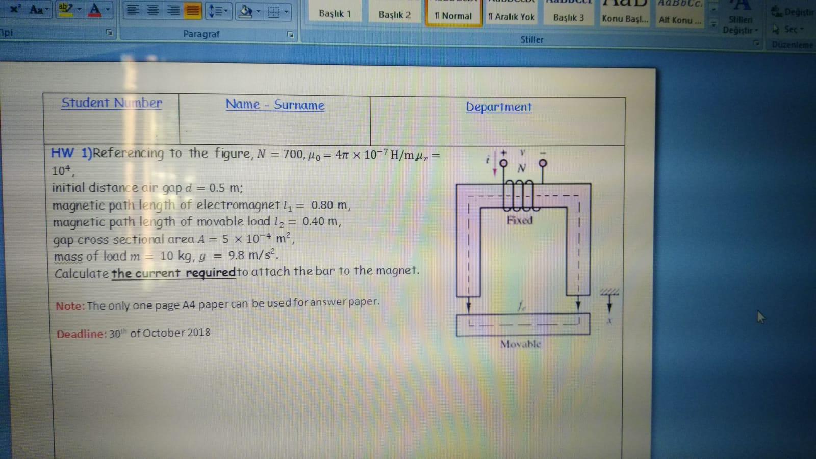

Arkadaşlar bir sorunun cevabı hakkında bana yardım edebilecek olan var mı?
msadikagar İnsanları doktorlar yaşatır insanlığı Mühendisler! MB Üyesi Kayıt 29 Kasım 2016 Mesajlar 57 Tepkiler 40 Meslek Gemi Makineleri İşletme Mühendisi Üniv Piri Reis Üniversitesi 29 Ekim 2018 #1 Arkadaşlar bir sorunun cevabı hakkında bana yardım edebilecek olan var mı? Dosyalar WhatsApp Image 2018-10-29 at 23.31.04.jpeg 145,1 KB Okunma: 576

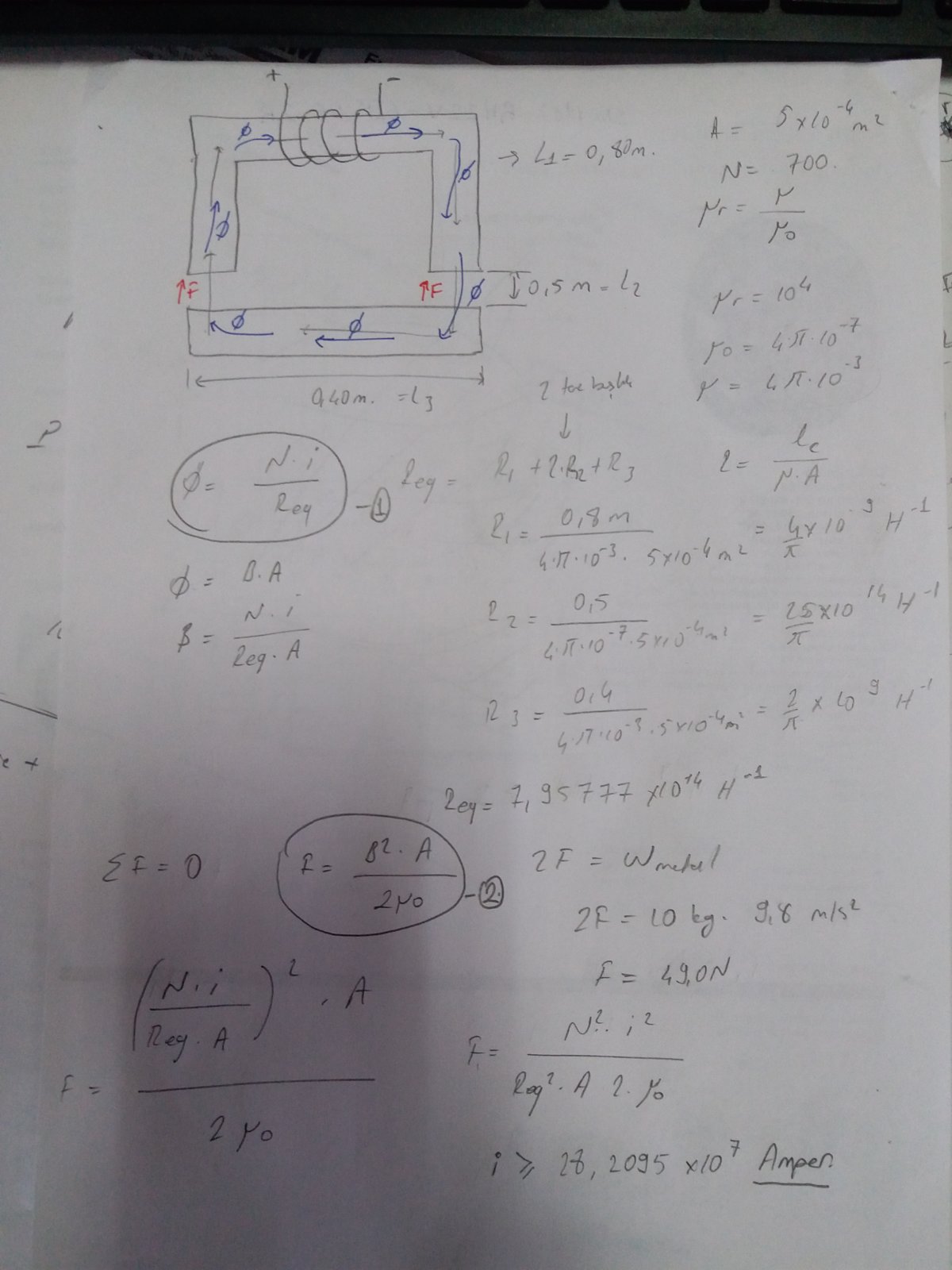

okaliptus92 Makine Mühendisi Özel Üye Kayıt 11 Ekim 2018 Mesajlar 228 Tepkiler 100 Yaş 34 Meslek Makine Mühendisi Üniv Karabük Üniversitesi 30 Ekim 2018 #2 Tam emin olmamakla beraber cevap aşağıdaki gibi olabilir. Dosyalar 20181030_103054.jpg 158,4 KB Okunma: 574
Konu sahibi Konu sahibi msadikagar İnsanları doktorlar yaşatır insanlığı Mühendisler! MB Üyesi Kayıt 29 Kasım 2016 Mesajlar 57 Tepkiler 40 Meslek Gemi Makineleri İşletme Mühendisi Üniv Piri Reis Üniversitesi 30 Ekim 2018 #3 okaliptus92 demiş ki: Tam emin olmamakla beraber cevap aşağıdaki gibi olabilir. Hepsini görüntüle... Teşekkür ederim
