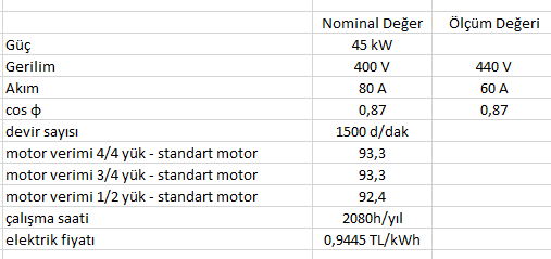

Arkadaşlar merhaba staj yapmış olduğum yerdeki gamak marka elektrik motorunun yıllık elektrik tüketiminin hesabını yapmak istiyorum. Hemen hemen her şeyi hesapladım fakat son bi kısımda takıldım bu konuda yardımcı olabilecek olan var mı?
aktif güç: 39,781 kW
görünen güç: 45,72 kW
Çalışma yükü: %82,5
motor verimini: %93,3 buldum
bundan sonra elektrik tüketimini bulmam gerekiyor fakat o noktada tıkandım.
şimdiden teşekkür ederim..
