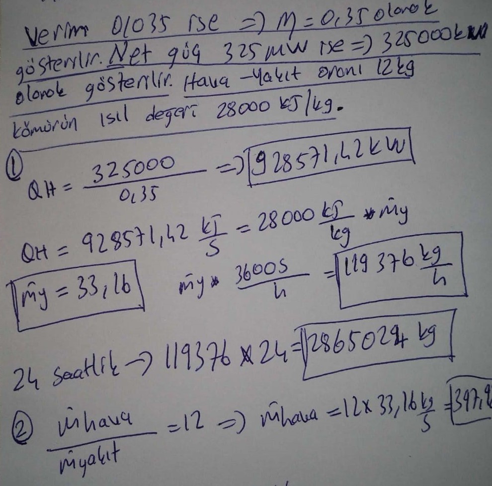

ömer hacısalihoğlu MB Üyesi Kayıt 23 Mayıs 2019 Mesajlar 14 Tepkiler 2 Yaş 24 Meslek makine mühendisi Üniv atatürk üniversitesi 16 Nisan 2020 #2 kolay gelsin Dosyalar fffff.jpg 207,3 KB Okunma: 109
