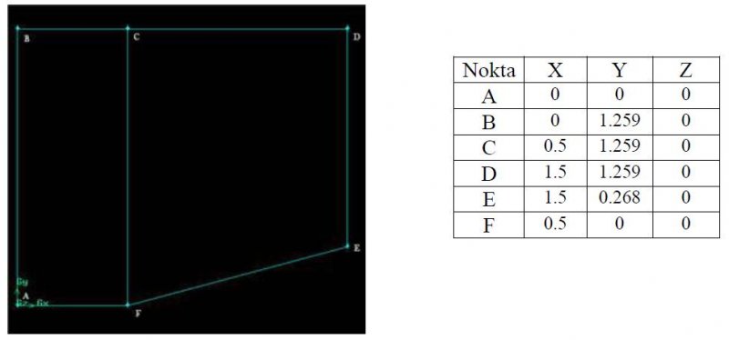

Nokta Oluşturma:
Verilen Koordinatları kullanarak yukarıdaki şekli elde etmek için Operation menüsü > Geometry Butonu> Vertex Butonu > Creat Real Vertex adımlarını izleyin.
Global kısmına yukarıda verilen koordinatları girin. Label (etiket) kısmına A,B,C… isimlerini girin ve apply yapın. Alttaki menüden FIT TO WINDOW butonunu tıklayarak görüntüyü tam ekran yapın.

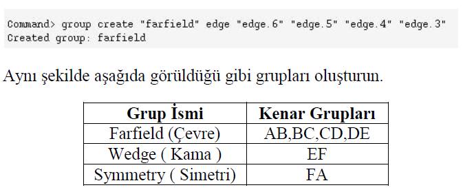

Grup Kenarları
Biz kenar grupları oluşturmak ve daha sonra bu gruplardan sınır varlıklar yaratacağız. İlk olarak AB, BC, CD ve DE‘yi birlikte grup yapıcağız.

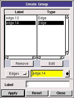

Operation menüsü> Geometry Butonu > Group komut Butonu > Create Group adımlarını izleyin.
Sarı renkli kutunun yanında volume yazan yer varsa bunu edge olarak değiştirin ve shifte basılı tutarak AB, BC, CD ve DE kenarlarını seçin ve etiket ( Label ) olarak Farfield (çevre) girin. GUI de kenarlar seçilir seçilmez GAMBIT listesine kenarların eklendiğini göreceksiniz. Aşağıdaki gibi görünecektir.
Apply ye basın ve rengin yeşil olduğunu göreceksiniz. Transkript penceresinde ": Farfield grup düzenlendi" mesajı göreceksiniz.

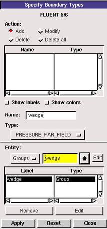

Operation menüsü > Zones Butonu > Specify Boundary Types adımlarını izleyin.
Entity ( Varlık ) menüsünden edge, faces ve groups seçeneklerinden grupları seçin. Shifte basarak sol click ile Kama yüzeyine tıklayın. Name yazan bölüme gelin ve wedge ( kama ) yazın. Type bölümüne wall (Duvar) olarak belirleyin. Yaptığınız işlem aşağıdaki gibi olmalıdır. Transkript Pencere olarak, " Created Boundary entity: wedge" diyerek bir mesaj göreceksiniz. Apply ye basın. Benzer şekilde, Farfield ve simetri grupları içinde karşılık gelen sınır varlığı oluşturun. Shifte basarak sol click ile çevre ( Farfield ) yüzeyine tıklayın. Name yazan bölüme gelin ve farfield ( çevre) yazın. Type bölümüne Pressure Farfield ( Açık hava Basıncı ) olarak belirleyin. Apply ye basın. Aynı şekilde sarı alana tıklayın ve şimdi shifte basılı tutarak simetri kenarına tıklayarak seçin. Name yazan bölüme symmetry ( simetri ) yazın, Type kısmından symmetry seçeceğini seçin ve apply tıklayın.

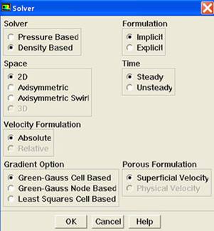

Define > Models > Solver... Adımlarını izleyin.
FLUENT denklemlerinin çözümü için iki yöntem ("solvers") sunduğuna bakın: Pressure-Based ( Basınç Tabanlı ) ve Density-Based ( yoğunluk tabanlı ).
Bu iki çözen arasındaki temel farkı anlamak için, belgelere dönelim.
Main Menu > Help > User's Guide Contents ...
Bu, web tarayıcınızda FLUENT 6.3 Kullanım Kılavuzunu getirecektir. Eğer değilse, Başlat> Programlar > Fluent Inc Products > Fluent 6.3 Documentation > Fluent 6.3 Documentation adımlarını izleyin. Bu tarayıcınızda FLUENT belgelere getirecektir. Kullanım kılavuzuna için bağlantıyı tıklayın. Kullanım kılavuzunda bölüm 25 ‘e git, Basınç Tabanlı ve Yoğunluk Tabanlı çözümü araştır.
Yoğunluk tabana dayalı bir yaklaşım esas olarak yüksek hızlı sıkıştırılabilir akışlar için kullanılmaktadır. Tarihsel olarak Basınç temelli yaklaşım düşük hızlı sıkıştırılamaz akışlar için geliştirilmiştir. Ancak, son zamanlarda her iki yöntem genişletilmiştir ve yeniden formüle edilmiştir.
Her iki yöntemde de hız alanı momentum denklemlerinden elde edilir. Yoğunluğa dayalı bir yaklaşım olarak, süreklilik denkleminin elde edilmesinde kullanır ve basınç alanı durum denklemden belirlenir.
Sonuç olarak Eğik şok dalgasını çözmek için yoğunluk tabanlı kullanılır. Yandaki gibi olmalıdır. Tamamı tıklayın.

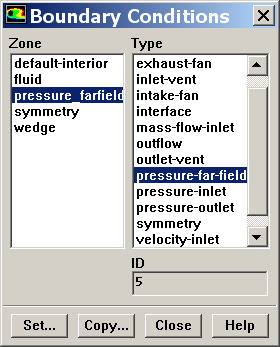

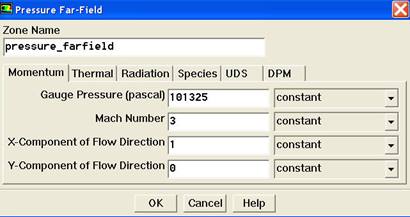

Define > Boundary Conditions adımlarını izleyin.
Farfield için pressure-far-field sınır koşul tipini seçin ve buna 2 defa tıklayın. Aşağıda görüldüğü gibi yapın. Thermal kısmına gelin ve 300 K yapın ve Ok tıklayın.
Benzer şekilde symmetry için symetry olarak seçin. Simetri türüne ayarlanmış herhangi bir ayarlama yoktur. Normal hızı = 0 dır. Eğer giriş hızı olmasını isteseydik Gambitte çevre olarak seçtiğimiz kenarlardan birini velecity-inlet olarak seçmeliydik. Bu menüde velecity-inlet çıkacaktı. Buna 2 defa tıkladığımızda yukarıdaki gibi mach sayısını girdiğimiz yere hızı girecektik. Daha fazla bilgi için FLUENT yardım bölümüne 7.14 bakın.
Kama yüzey için sınır türü varsayılan olarak duvara ayarlanır. Bunu değiştirmeye gerek yoktur. Close diyip menüden çıkın.

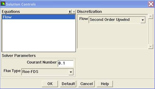

Solve > Control > Solution adımlarını izleyin.
Biz bir ikinci dereceden ayrıklaştırma düzeni kullanacağız. Discretization altında, Second Order Upwind için Akışı ayarlayın. Çözücü Parametreleri altında, 0.1 Courant sayısı ayarlayın. Görüntü aşağıdaki gibi olmalıdır. Ok Tıklayın.

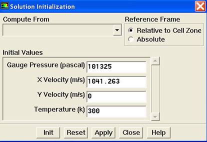

Solve > Initialize > Initialize... adımlarını izleyin.
İteratif çözüm için ilk tahmini değerleri ayarlamak gereklidir. Biz Farfield – çevre için (Mach = 3, p = 1 atm, T = 300 K) tüm akış alanını için ilk tahmin değerleri kullanacağız. Compute From menüsü altından farfield seçiniz. Burada hesaplamaya hangi noktadan başlayacağımız belirlemiş olduk yani çevreden hesaplamaya başlayacaktır. Bu ilgili kutulara aşağıdaki gibi Farfield sınır değerleri ile doludur.
Init Butonuna tıklayın. Her bir Mesh hücreleri için M = 3, p = 1 atm, T = 300 K olacaktır. Bu değerlerde güncellenme olacaktır. Apply diyip sonra close ile çıkın.

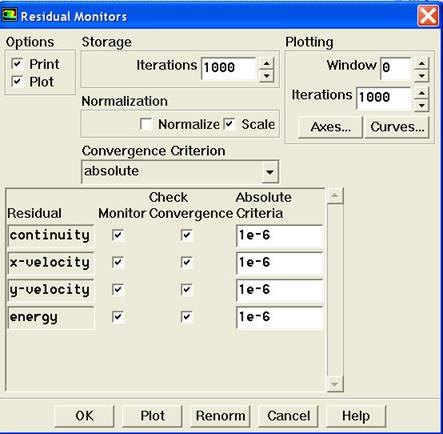

Solve > Monitors > Residual... adımlarını izleyin.
Tüm denklemler için mutlak kriterleri aşağıdaki şekilde görüldüğü gibi 1e-6 olarak ayarlayın.
Ayrıca, options altında, Plot ‘u seçin. Bu yakınsama olmadan görsel bir his vermesi için, onları hesaplar ve grafik penceresinde gösterir. Tamam 'ı tıklatın.

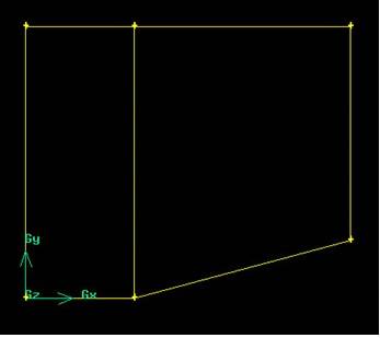

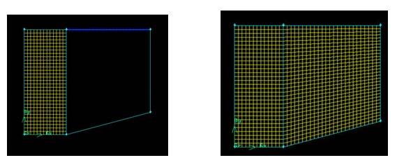

Her iki yüzü de ayrı ayrı kafeslerde mesh oluşturacağız. Yüzleri mesh yapmadan önce yüzlerin her bir kenarlarını tanımlamamız gereklidir. Varsayılan kenar mesh ayarlarını kullanacağız.
Operation mesüsü > Mesh komut Butonu> Edge Butonu > Mesh Edges adımlarını izleyin.
AB kenarını shifte basarak seçin. Kenarın renk değiştirdiğini ve bir ok çıktığını göreceksiniz. Bu, kenarın mesh işlemine hazır olduğunu gösterir. Spacing menüsünden interval size seçin ve aralığın boyutu için 0.04 değerini girin ve apply yapın. Aynı adımı BC, CD ve CF Kenarı için de yapın. Şimdi, Yüz1 yüzeyini mesh yapabiliriz:
Operation menüsü > Mesh Butonu> Face komut Butonu> Mesh Faces adımlarını izleyin.
Faces kısmından Yuz1 seçin. Yüzün rengi değişecektir. Varsayılan ( Quad ) quadrilaterals = Kübik ve map seçeneklerini seçebilirsiniz. Aşağıdaki gibi olmalıdır. Benzer Şekilde yuz2 de yapılır.

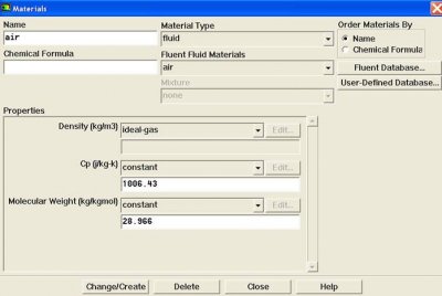

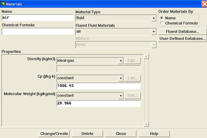

Define > Materials adımlarını izleyerek modelde kullanacağımız akışkan türünü belirlemeliyiz. Fluid Materials altında Air ( hava ) olduğundan emin olun. İdeal-gaz Yoğunluğunu ayarlayın ve Cp değerinin 1006,43 j / kgK eşit olduğundan emin olun. Ayrıca Molekül Ağırlığı sabit ve 28.966 kg / kgmol eşit olduğundan emin olun. Aşağıda gösterildiği gibi Density ( Yoğunluk ) menüsünden ideal gaz seçeneğini seçerek yoğunluğun statik basınç ve sıcaklığında ideal gaz denklemini kullanarak yoğunlukla ilişkilendirdiği anlamına gelir. Change/Create seçeneğini tıklayın.
Grid > Scale adımlarını izleyin. Unit Conversion kısmından gambitte çizdiğimiz boyutların m, cm, mm cinsinden dönüşümünü sağlamaktadır. Eğer Gambitte çizdiğiniz birim mm ise bu bölümü mm olarak değiştirmek gereklidir. Böylece Fluent gambit çizminin scala değerini ayarlamış olur.
5.Adım: Çözümleme
