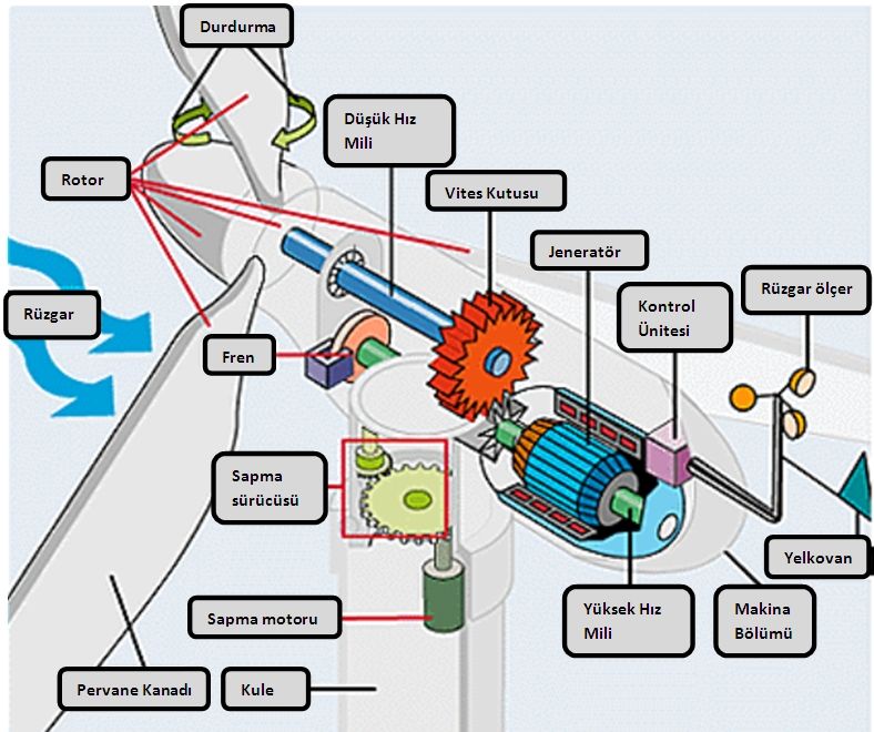

Hareket şekline ve alanına bağlı olarak değişir. Paylaşacağım sayfaları tam okuyup videoları izlersen yardımcı olacaktır. Şimdiden başarılar
jenerator.jpgAyrıca bu tarz genel mekanizma sistemlerine bakarsan daha yardımcı olur
