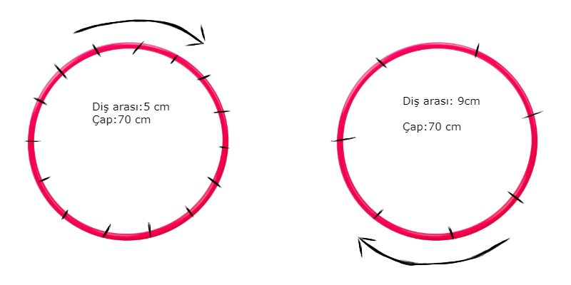

MErhaba arkadaşlar bir konu hakkında bilginizi almak istiyorum. Durum biraz beyin fırtınası gibi.
Elimizde iki adet kasnak var çapları eşit.
Birinci kasnağın diş aralıkları 5 cm.
İkinci kasnağın ise diş aralıkları 9 cm.
İstenilen durum ise bu kasnakların devirleri aynı almak koşulu ile, iki kasnak arasına nasıl bir sistem yapmalıyız ki, kasnaklar arası iletim sorunsuz olsun.
Kasnakların dişlerinde bir malzeme olacak ve soldaki kasnak malzemeyi sağdaki kasnağa iletecek. Ama bir türlü aradaki gecikmeyi sağlayamıyoruz. Hani iki kasnak arasında nasıl bir sistem olursa soldaki kasnaktan aldığımız ürünü sağdaki kasnağın dişlisine denk getirebiliriz ?
İki kasnak için hızları, devirleri herşeyi aynı tek farklı olan diş aralık uzunlukları.
Araya üçüncü bir kasnak ekledim,araya doğrusal bir yol ekledim ama nafile bür türlü aradaki gecikmeyi sağlayamıyorum.
Şimdiden önerilerniz için teşekkür ederim.

Devirleri aynı olacaksa ; her iki kasnak çıkıntılarının yan yana geldiği zamanlar aktarım olabiliyor. Her iki kasnakta okek mantığı ile 45cm de bir kere denk geliyor.
Yani malzemeyi soldaki çarkın 5cm lik her aralığına değilde 45 cm de bir ürün yerleştirilmeli. Şu demek oluyor, ürünü 1.aralığa koyduk. sonraki 8 aralık boş olacak. sonra 1dolu 8boş olacak şekide kasnağa koyulacak.
Sistem öncesi gecikme yapılabiliyorsa bu olur, yapılmıyorsa başka alternatif bakalım

diş adım aralıkları eşit olmadığı sürece sistem çalışmaz. 9 senelik meslek hayatımda böyle bir sistem görmedim.

Böyle bir sistem mevcut fakat hollandalı bir firma kurmuş. Rehanger olarak geçiyor ayrıca her dişte malzeme olacak şekilde olmalı. Bir dolu bir boş dahi yuapamadım, 9 aralıkta 2 malzeme kesinlikle olmaz.
Başka nasıl yapılabilir onu araştırıyorum.

eğer dişliler güç aktarımını birbirine temas ederek yapıyorsakesinlikle iki dişlinin de diş profilleri aynı olması gerekir. bu sistem belki aradaki hareket aktarımını zincirle yapıyorsa gerçekleşebilir. bir balkalayı es geçip diş ikinci baklada yakalarsa sistem belki çalışabilir. ama dediğim gibi böyle bir sistem daha görmedim.

Hayır arkadaşlar bende tam onu anlatmak istiyorum birbirine temas konusudna aralarına herhangi bir sitem kurabiliriz. Araya ayrı bir kasnak, sistem yada dişli sistemi kurabiliriz. İstediğimizi yapabiliriz. Tek kural iki kasnağın devirleri aynı olarak birbirinden bağımsız çalışacaklar sadece araya eklenecek olan sistem ile her ürünü diğerine denk getireceğiz.
