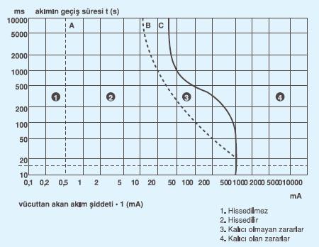

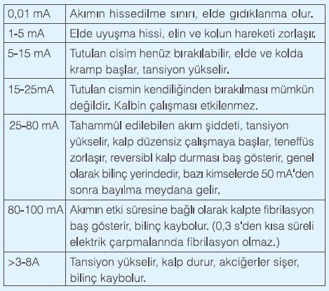

Standarda göre kaçak akım koruma şalterlerinin kaçak akım beyan değerinin %50 si ile %100 arasında bir akım değerinde açması istenir. Yani 30mA lik bir hayat koruma şalteri 15-30mA arasındaki bir kaçak akım değerinde devreyi açacaktır. Kaçak akım değeri 30 mA olan kaçak akım şalterlerinin görevi insan sağlığını korumaktır. İnsan vücudundan geçen akım akım belirli bir değere ulaştığında insanlara ciddi zararlar verebilir veya öldürebilir. Aşağıdaki Tablo-1 deki eğri ve Tablo-2 bu durumu açıklamaktadır.
