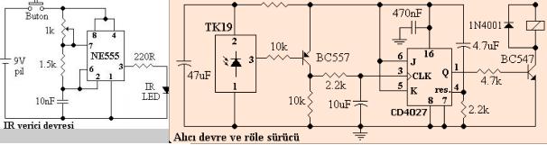

En basit kızıl ötesi alıcı verici devresini IR led ve foto diyot kullanarak rahatlıkla yapabilirsiniz.

Kızılötesi LED ve kızılötesi alıcı modül ile 5-6 metre uzaktan elektrikli cihazları çalıştırmak için bir yöntem. Verici devresinde herhangi bir sinyal kodlaması yapılmadığı için sistem sadece aç/kapa fonksiyonuna sahip.
Kızılötesi (IR)
SFH506 (TK19) kızılötesi alıcı
entegresi
ve
transistörler
JK türü flip-flop
