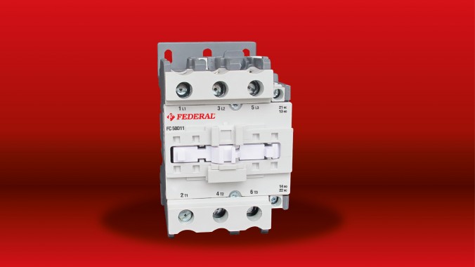

Şimdi dilerseniz makalemizin daha kolay anlaşılması için Federal Elektrik AG Kontaktörleri TS / EN / IEC 60947 - 4 - 1 birlikte tanıyalım.

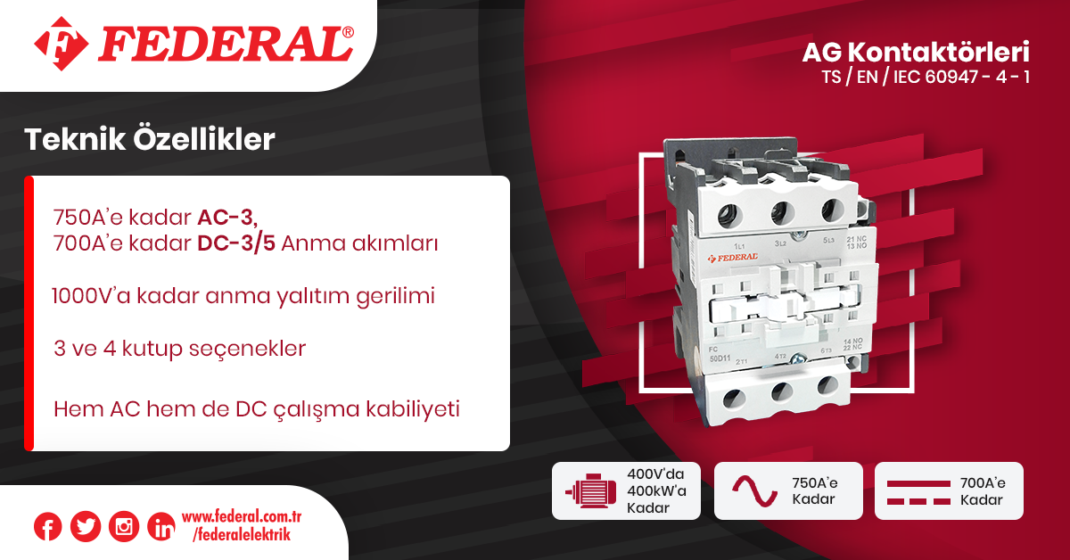

Teknik Özellikler
- 750A’e kadar AC-3,
- 700A’e kadar DC-3/5 Anma akımları
- 1000V’a kadar anma yalıtım gerilimi
- 3 ve 4 kutup seçenekler
- Hem AC hem de DC çalışma kabiliyeti

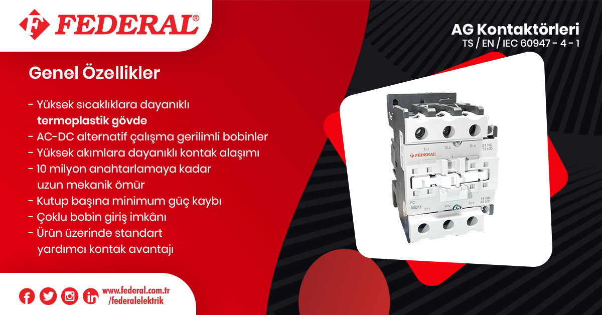

Genel Özellikler
- Yüksek sıcaklıklara dayanıklı termoplastik gövde
- AC-DC alternatif çalışma gerilimli bobinler
- Yüksek akımlara dayanıklı kontak alaşımı
- 10 milyon anahtarlamaya kadar uzun mekanik ömür
- Kutup başına minimum güç kaybı
- Çoklu bobin giriş imkânı
- Ürün üzerinde standart yardımcı kontak avantajı

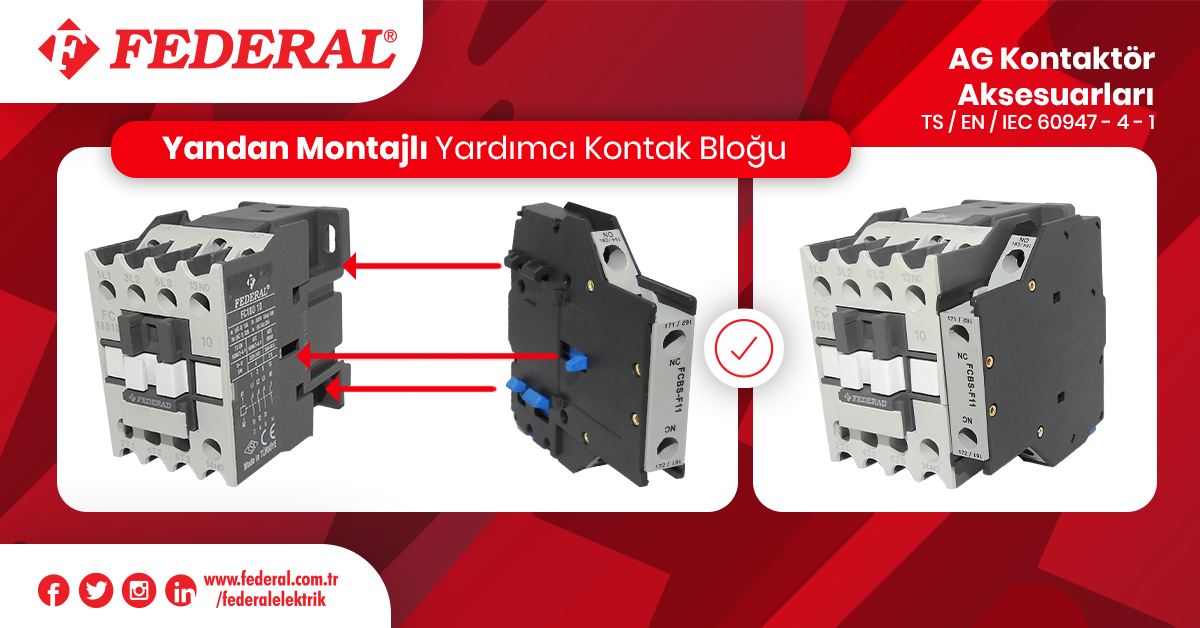

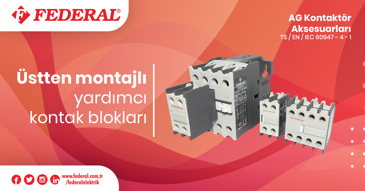

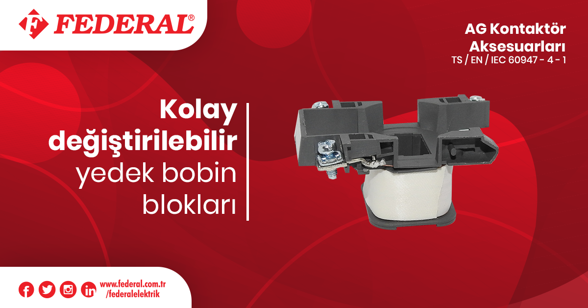

Ürünlerin Kullanımı için ihtiyacınıza yönelik aksesuarlar;
