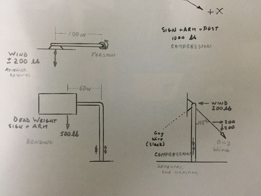

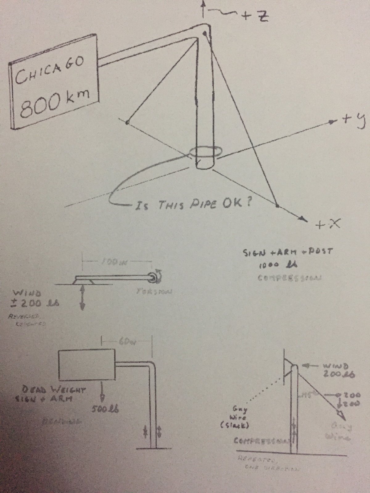

İyi günler herkese, makina elemanları dersinden bir ödevim var. Uğraştım ancak pek bir çözüme ulaştığım söylenemez. Yardım edebilirseniz çok sevinirim.

sorunuza baktım soruyu tam net göremiyorum ilk osrum şu kablolardaki gerilmemi istenior yoksa direğin en kesitindeki kama ve normal gerilmeler mi isteniyor ?

Öncelikle cevabınız için teşekkür ederim. Soruda asıl sorulmak istenen tabela direğinin aşağıda verilen rüzgar kuvveti, tabelanın ağırlığı gibi etkenlere uygun olup olmadığı. Benim fikrime göre aslında direğin çapının ve hangi malzemenin kullanıldığının da bilinmesi gerekiyor ancak böyle bir bilgi yok. Daha ne fotoğrafları ekledim. Tekrar teşekkür ederim.

Şuan soru mukavemet sorusu elimdeki kaynaklara baktım ve soru çözümü için bu pdf ten bakabilirsiniz. tabelanın alanını alım ortalama rüzgarı bulup oradan tabela direginde olusuacak olan kayma gerilmesini ve tabela ağırlığından oluşacak olan normal gerilmeye ulaşabilirsiniz formülleri hatırlayamıyorum attığım kitapta benzer bir sorurun çözümü bulunmaktadır
