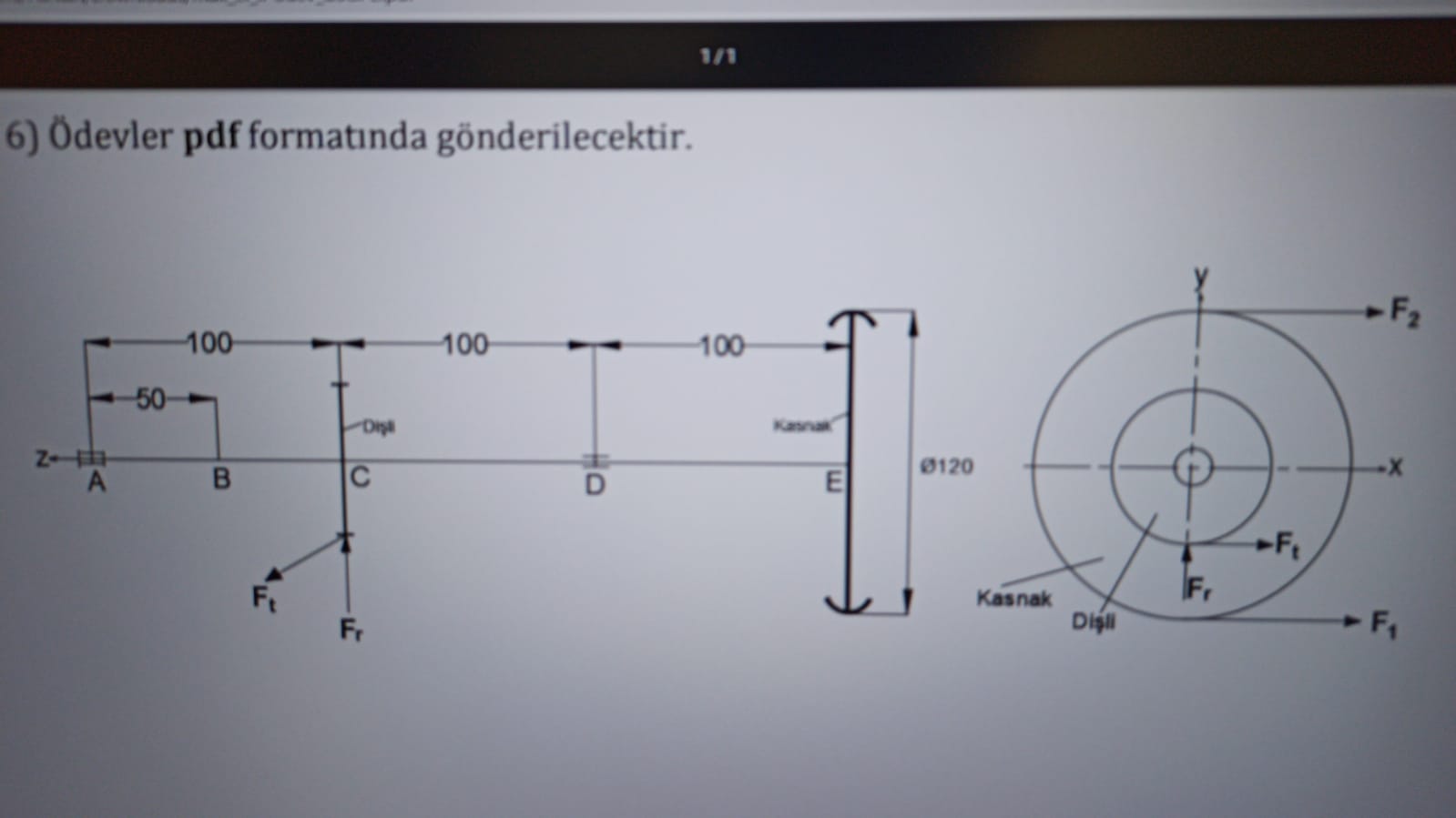

Makine Elemanları-2 Ödevi Acil yardım lütfen
Murat1997
13 Nisan 2020
Kayseri Erciyes Üniversitesi
Çözümünü atabilcek bir arkadaşımız varmıdır acaba saatlerdir kafa yoruyorum bi düzlemlerini çıkaramadım yardım lütfen
dA kesiti için mil çapı 0 çıkıyor çıkma olasılığı varmı oraya herhangi bir eğilme momenti ve döndürme momenti etkimediği için ?

ben her şeyi yaptım fakat bir yerde takıldım yardımcı olabilecek var mı ? dA kesiti için mil çapı 0 çıkıyor, çıkma olasılığı var mı oraya herhangi bir eğilme momenti ve döndürme momenti etki etmediği için ?
