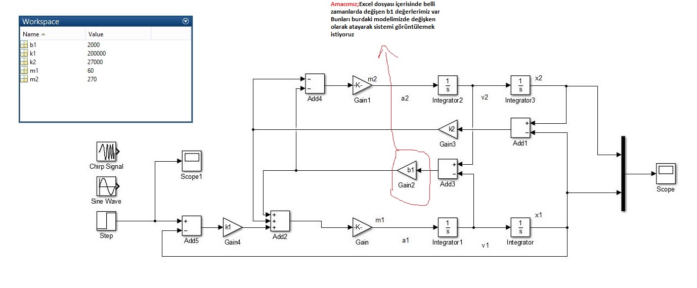

Çeyrek taşıt modeli
Proje ödeviyle ilgili bir noktada takıldık bir matematiksel modeli simulinkte kurduk takıldığımız nokta değişken b1 sönüm değeri girmek istiyorum mesela bir excel dosyası içerisinde alt alta olan değerleri matlab içerisinden simulinkte uygulamasını istiyorum tek tek ona göre sonuçları görmek istiyorum böyle birşey mümkün mü o konuda da pek bi fikrim yok açıkcası.
