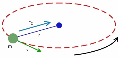

Merkezcil kuvvetin etkisini tabiki gözlemleriz. Merkezcil kuvveti nerede işlemlere dahil etmiyoruz? Soruyu anladığım kadarıyla cevaplamaya çalışayım. Öncelikle terimleri açıklayalım.
Merkezcil kuvvet nedir?
Merkezcil kuvvet,
dairesel bir şekilin etrafında hareket ettiğimizde bizi hareket doğrultumuzdan yani yörüngemizden çıkarmaya çalışan kuvvete merkezcil kuvvet denir.
Yukarıda ki görselde Fc, yani "Centripetal Force" merkezcil kuvvetin temsilcisidir. Diğer bilinmeyenler ise bildiğimiz gibi m:kütle, V: çizgisel hız ve r ise yarıçaptır.
Burada merkezcil kuvvetin hiçbir şekilde hız vektörünün niceliğini değiştirmez, ancak doğrultusunu değiştirebilir. Bu kuvvetin büyüklüğüne göre ya cisim yörüngede kalır ya da yörüngeden ayrılır.
Merkezcil kuvveti hissederiz. Dairesel yörüngede hareket etmekte olan bir cismin merkezcil ivmesi, hız vektörünün yönünün değişmesi ile oluşur. Başka bir ifade ile merkezcil ivme, merkezcil kuvvetin kazandırdığı ivme olup kuvvet ile aynı yönlü, hız vektörüne dik ve merkeze yöneliktir.
