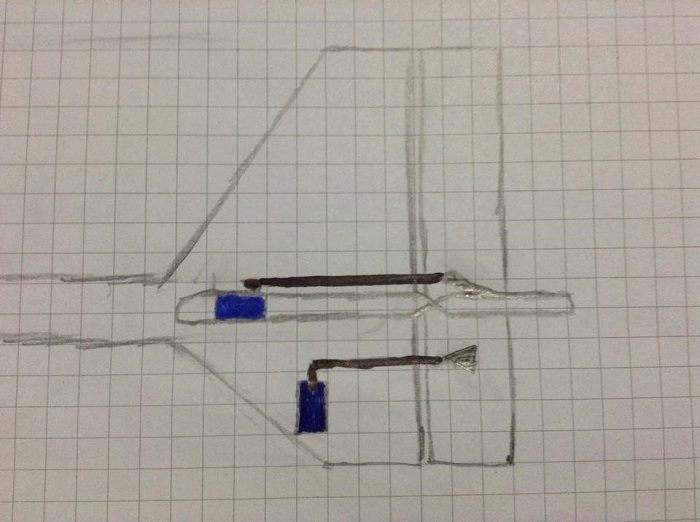

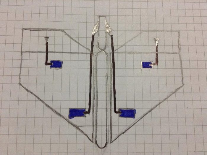

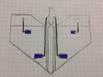

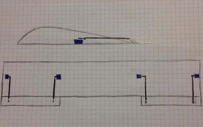

Okulumuzda bi proje yürütüyoruz microlight planör yapacağız bir çok şey tamamlandı ancak uçak kanatçıklarının kontrolünü nasıl sağlayabilirim?
30 kg kaldıran servolar var kanatçık 2 kg ama rüzgar Çarpınca basınç yüzünden artar diye düşünüyorum bir kanatçık için 2 tane 30 kg lik servo toplam 60 kg yeterli olur mu ? Ya da diğer önerileriniz neler ?

Merhabalar,
Vermiş olduğunuz kanatçık değeri: 1.5 m uzunluk, 20 cm genişlik ve Servo Motor (sahibinden.com/ilan/alisveris-hobi-oyuncak-rc-model-hsp-1-5-baja-icin-su-gecirmez-servo-30-kg-direksiyon-198503242/detay) için Tork Hesabını yapan güzel bir site buldum: mnbigbirds.com/Servo Torque Caculator.htm
Elinizdeki Planör uçacağın max uçuş hız değeri (12kph), kontrol yüzeyinin (sarı alan) önden arkaya kadar olan chord genişliği (örnek 200 mm), kontrol yüzeyinin uzunluğu (1500 mm), kontrol yüzeyinin max sapma açısı (50 derece), servo motorun max sapma açısı (45 derece) alırsak
Sonuç olarak: 25.89 oz-in değerini elde ediyoruz. Servo motorun bilgilerini buradan (alibaba.com/product-detail/FEETECH-FS6530M-High-torque-30KG-digital_1560300744.html) aldım. Bu değerlere göre servo motorunuz kurtarıyor. Motor seçimi planörün ne kadar yükseklikte, hangi hızla uçacak gibi bilgilere bağlı olduğundan sınırları belirlemek size kalmış. Servo motorun bağlama şekline dikkat edin! Yataklamaları düzgün yaparsanız sorun çıkmayacak diye düşünüyorum

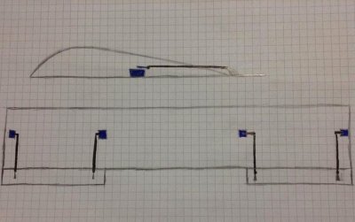

Hiç model uçak ile uğraştınız mı bilmiyorum ama. kanatlarda flep kısımlarını yarım keserek piyasa da satılan mikro servolar ile kontrol edebilirsiniz.
