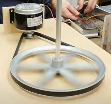

Öncelikle herkese merhabalar sağlıklı günler dilerim.
El sanatları konusunda hobi edinmeyi sevdiğimden dolayı bir çok hobi edindim. Bunun en sonuncusu ise seramik oldu.
Özel olarak gittiğim bir kursta seramik tornası gördüm. Ve bir tane almak istedim. Ancak ülke şartları ve dolardan dolayı, 20 bin tl'lerden bahsedilen fiyatları üzülerek gördüm. Mesleğim gereği (bilgisayar mühendisiyim) bunun elektro-mekanik olarak çok karışık olmadığını düşünüyorum. Ve yapabileceğimi düşünüyorum.
Temel olarak bir motor, motor hızı için (tahminim içinde dimmer olan) bir pedal, ve saat yönü/tersi yönde dönmesini sağlama için bir switch mevcut. Geri kalan kısmı ise ayakları ve üst kısmı ki çok kolay çözülebilecek işler.
Ancak, AC motor özellikleri bu aşamada önem arz ediyor. Burada dikkat edilmesi gereken en önemli özellik Tork.
Çünkü diskin üzerine belirli bir miktarda çamur konulduktan sonra, üzerine de bir miktar kuvvet uyguluyoruz.
Yani bana, ~300 RPM dönüş hızı yeterli ancak 0,5 HP tork lazım. Dönüş hızı kasnak, zincir gibi çarklı sistemlerle ayarlanabilir ancak tork için motorun gerekli özelliklere sahip olması gerekiyor.
Bununla ilgili yaptığım araştırmalarda, redüktörlü motorlara, fırçalı motorlara, DC motorlar gibi birçok çeşit motor inceledim.
Günün sonunda, dikiş makinası motoru yada koşu bandı motoru olabileceğini düşündüm. Ancak bir motor satın alıp sonrada 'bu olmazmış yeni motor almam lazım' demek istemiyorum. Ayrıca bu motorun kısmen sessiz de çalışması gerekiyor. (Fırçalı motor sanırım daha sesli çalışıyormuş)
Özet olarak bana ~300 RPM 0,5-1 HP gücünde, tercihem AC bir motor lazım. Hangi motoru kullanmam en uygun olur nasıl temin edilir. Pedal için nasıl bir sistem kurmalıyım. Yön ayarlamasını nasıl yapacağım gibi sorularım var.
Yardımcı olursanız çok sevinirim.
Herkese sağlıklı günler dilerim.
Bu arada piyasada kullanılan shimpo marka tornanın motor özelliklerini ve adresini koyuyorum.
MODEL: RK – 55
MOTOR ÇIKIŞI: 1/4 HP, 100W
MOTOR GİRİŞİ: 220V
TAHRİK SİSTEMİ: Kayış Tahrik, otomatik gerdirme sistemi
HIZ KONTROLÜ: Uzaktan Ayak Pedalı sabit kablo 1,8 Metre
TURNET HIZI : 0 – 250rpm
TURNET YÖNÜ: Saat Yönünde/Saatin Tersine Anahtarı ters çevrilebilir
MERKEZLEME KAPASİTESİ: 12kg
TURNET: 30cm alaşımlı döküm
BOYUT: 78x63x58 cm
AĞIRLIK: 40 Kg
Koli Ebatı : 73*63*58 cm. 89 ds
