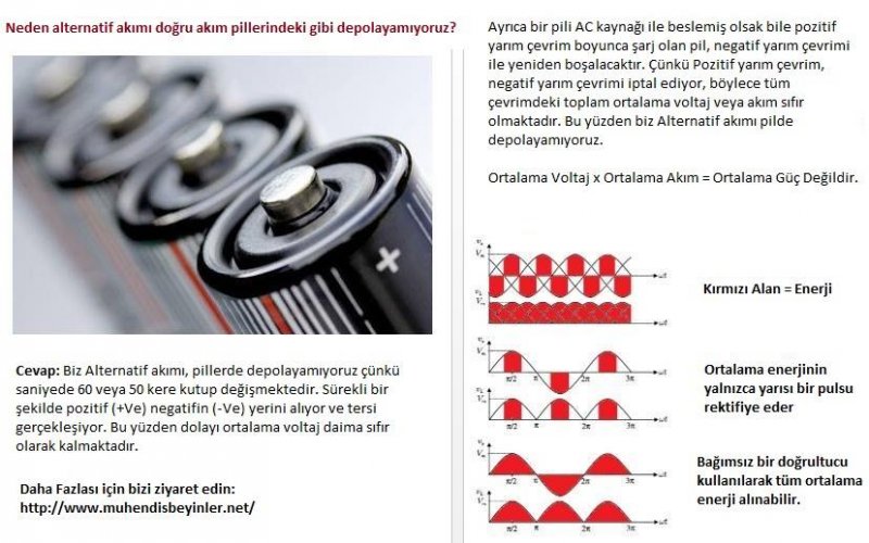

Cevap: Biz alternatif akımı, piilerde depolayamıyoruz çünkü saniyede 50 veya 60 kere kutup değiştirmektedir. Sürekli bir şekilde pozitif (Ve+), negatifin (Ve-) yerini alıyor ve tersi gerçekleşiyor. Bu yüzden dolayı ortalama voltaj damima sıfır olarak kalmaktadır.
Ayrıca bir pili AC kaynağı ile beslemiş olsak bile pozitif yarım çevrim boyunca sarj olan pil, negatif yarım çevrimi ile yeniden boşalacaktır. Çünkü pozitif yarım çevrim, negatif yarım çevrimi iptal ediyor, böylece tüm çevrimdeki toplam ortalama voltaj veya akım sıfır olmaktadır. Bu yüzden biz alternatif akımı pilde depolayamıyoruz.
Ortalam voltaj X ortalama Akım = Ortalama güç değildir
