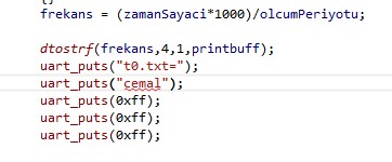

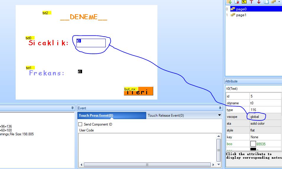

Merhabalar. Nextion ekranımdan AVR Mikrodenetleyiciye komut yollayıp led yakabiliyorum. Ama Mikrodenetleyiciden Nextiona yazı yazdırmaya çalıştım, beceremedim.
Bulduğum bilgilere göre ekrana komut yollamanın şöyle bir tarifi var;
- "to.txt" (önce nereye yazacağını seç)
- veri (yazılacak veriyi gönder)
- 0xff (sonra 3 defa ff gönder..)
- 0xff
- 0xff
Bende neden olmuyor peki ?
var mıdır yardım eden ?
uart_puts("t0.txt");
uart_putc(0x22); // " işareti
uart_puts("cemal");
uart_putc("0x22");
uart_putc("0xff");
uart_putc("0xff");
uart_putc("0xff");
şeklinde olması gerekiyormuş..
