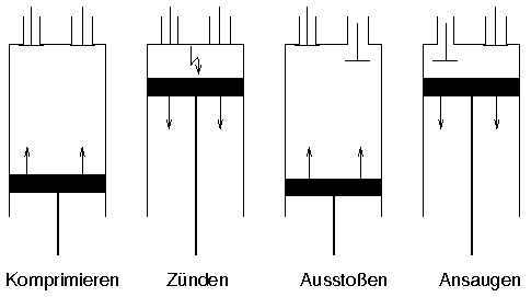

Bu motorlara 4 zamanlı motorlar da denilir. Bunun sebebi aşağıdaki resimde görüldüğü gibi; 1 periyodu 4 zamanda gerçekleştirmesinden dolayıdır.
Aşağıdaki görseldeki gibi anlatacağım lütfen kafanız karışmasın; işlem periyodu aynı olmasına rağmen bu görselde emme safhasından değil de sıkıştırma safhasından başlanmış. O nedenle size biraz farklı gelse de süreç aynı süreçtir.
1-Sıkıştırma(piston yukarıya doğru hareket ederek basınç oluşturur ve silindir içerisindeki hacim azalır)
2-Ateşleme(sıkıştırılan yakıt-hava karışımı buji yardımıyla ateşlenir ve patlama gerçekleşir. Patlamadan dolayı basınç açığa çıkar ve bu noktada ısı enerjisi mekanik enerjiye dönüşür.)
3-Egzoz gazlarının dışarıya salınımı(açılan egzoz subabı yardımıyla atık gazlar dışarıya verilir)
4-Yakıt-Hava girişi(silindire yakıt-hava karışımı girer ve piston aşağıya inerek silindir içerisinde hacim oluşturur.)

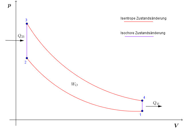

Termodinamik dersini alan mühendis adayları bu diyagramı çok iyi bilirler.
Otto Çevrimi için p-v diyagramı:
1-2 --> izentropik durum değişimi
2-3 --> izokorik durum değişimi
3-4 --> izentropik durum değişimi
4-1 --> izokorik durum değişimi
2-3 ile 4-1 durumlarının her ikisi de izokorik durum değişimleridir. Yani hacim sabittir. Aralarındaki tek fark ise; 2-3 aralığında basınç yükselir ve ısı girişi olur. 4-1 aralığında ise basınç düşer ve ısı çıkışı olur.
