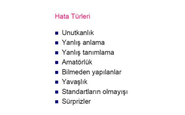

Poka - Yoke Nedir?

İnsan gücü ve eli değen her noktada hata kaça bilir. İşte bu yüzden POKA _ YOKE...;)
