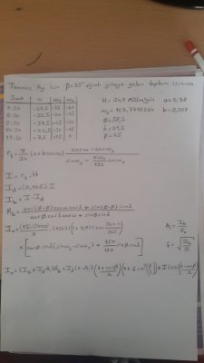

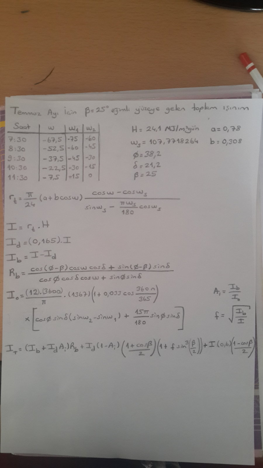

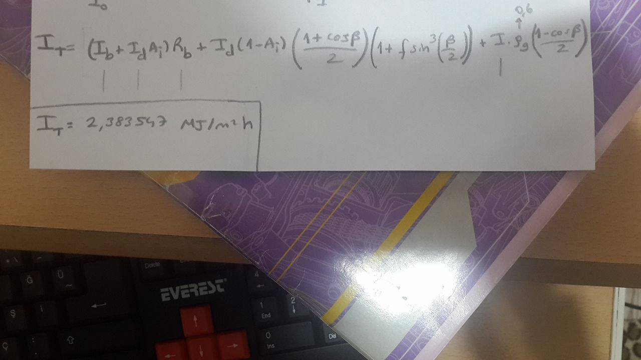

Arkadaşlar merhaba.
Programlama için çok acil yardıma ihtiyacım var. Yardımcı olmak isteyen var mı? Matlab veya diğer program dilleri olabilir.
Sorun şu şekilde. Bu formülü 4-5 ayrı değer için hesaplatmak istiyorum. İşaretli olanlar değişken değerler, diğerleri sabit. Hangi şekilde yapabilirim bunu?
