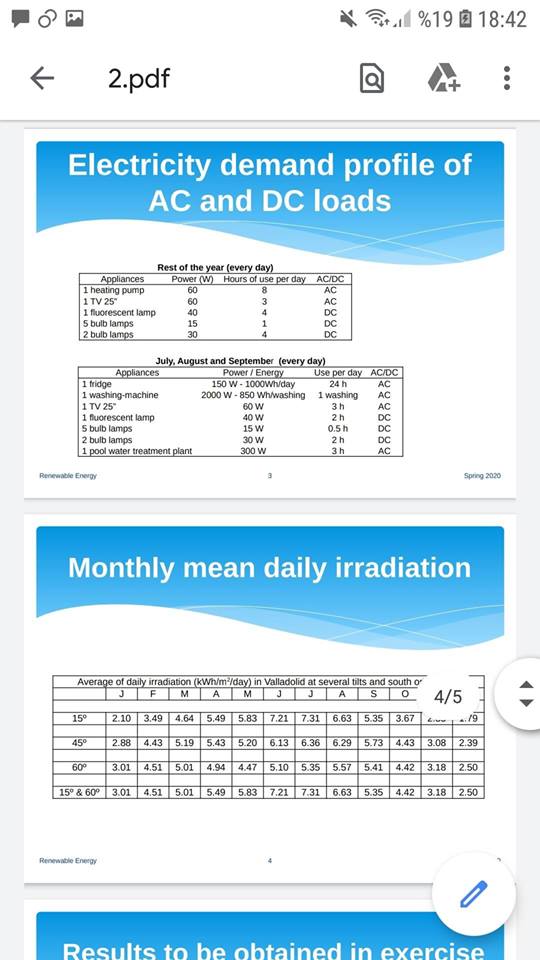

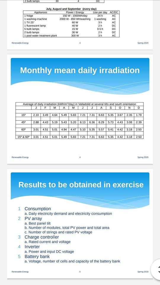

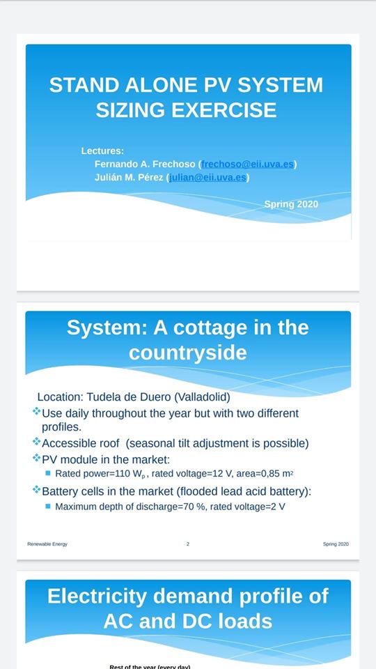

Arkadaşlar merhaba, erasmusta kredi dolsun diye bir mühendislik dersi almak zorunda kaldım. Normalde ürün tasarımı okuyorum. Soruya da kalem oynatamadım haliyle. Ödev olarak teslim etmem lazım. Çözebilecek biri var mı?
Soru bu şekilde. en son ss'te istenilen hesaplamalar yazıyor. Eğer bu konuyu bilen ve çözerim diyen varsa formülleri de yazabilirim. Benzer bir örnek çözdü ama bu ondan farklı olduğu için çözemiyorum.
